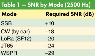

Для оценки эффективности работы стоит рассмотреть требования к соотношению сигнал/шум (SNR) для распространенных любительских видов связи при эталонной полосе пропускания 2500 Гц (см. Таблицу 1).
Таблица 1 — Отношение сигнал/шум (SNR)
в зависимости от режима (2500 Гц)
Lora-ant-upr
Хотя минимальное значение SNR для декодирования сигнала LoRa с коэффициентом расширения спектра (spreading factor) 7 на 4 дБ выше, чем у JT65, технология LoRa позволяет осуществлять двусторонний обмен данными практически в реальном времени, в отличие от цифровых видов связи для слабых сигналов, требующих многоминутных циклов декодирования. Текущий рекорд дальности связи для LoRa при мощности +22 дБм (158 мВт) в диапазоне частот ISM (промышленного, научного и медицинского назначения) составляет 830 миль. В моем же проекте требуется дальность около 200 футов.

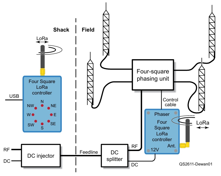

Архитектура системы
Система состоит из двух блоков (см. рис. 1).
Lora-ant-upr
Рис.1. Блок управления (в помещении оператора)
Блок управления принимает команды направления — либо через кнопки на передней панели, либо с подключенного ПК по USB (используется простой и распространенный протокол DCU-1, разработанный компанией Hy-Gain и поддерживаемый множеством программных и аппаратных средств). Затем блок передает заданный азимут на выносной модуль по каналу LoRa. Получив от выносного модуля подтверждение установки направления, блок управления дважды мигает соответствующим светодиодом и выводит информацию на OLED-дисплей. Блок управления также можно подключить к линии PTT (передача) усилителя или трансивера.
При таком подключении во время передачи система запрашивает данные о мощности, подаваемой на эквивалент нагрузки (dummy load) в блоке фазирования антенн. Полученное от выносного модуля значение мощности отображается на дисплее. Эта функция является опциональной, поскольку не все блоки фазирования антенн оснащены ответвителями ВЧ-сигнала.
Выносной блок (у антенны)
Выносной блок принимает LoRa-пакеты от блока управления, расположенного в шеке (помещении с аппаратурой), переключает соответствующие реле в блоке фазирования и отправляет обратно пакет подтверждения с телеметрией. Телеметрия включает данные об уровне сигнала, напряжении шины питания и токе, потребляемом реле. Кроме того, по запросу блок передает контроллеру значение пиковой мощности (измеренное за интервал 100 мс).
Питание на выносной блок подается по существующему коаксиальному фидеру с использованием инжектора постоянного тока (схема типа bias-tee), поэтому отдельный кабель питания не требуется. Единственным физическим соединением между шеком и выносным блоком фазирования является антенный фидер — точно так же, как в простой одноантенной системе.

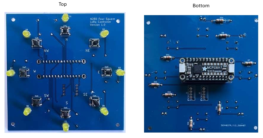

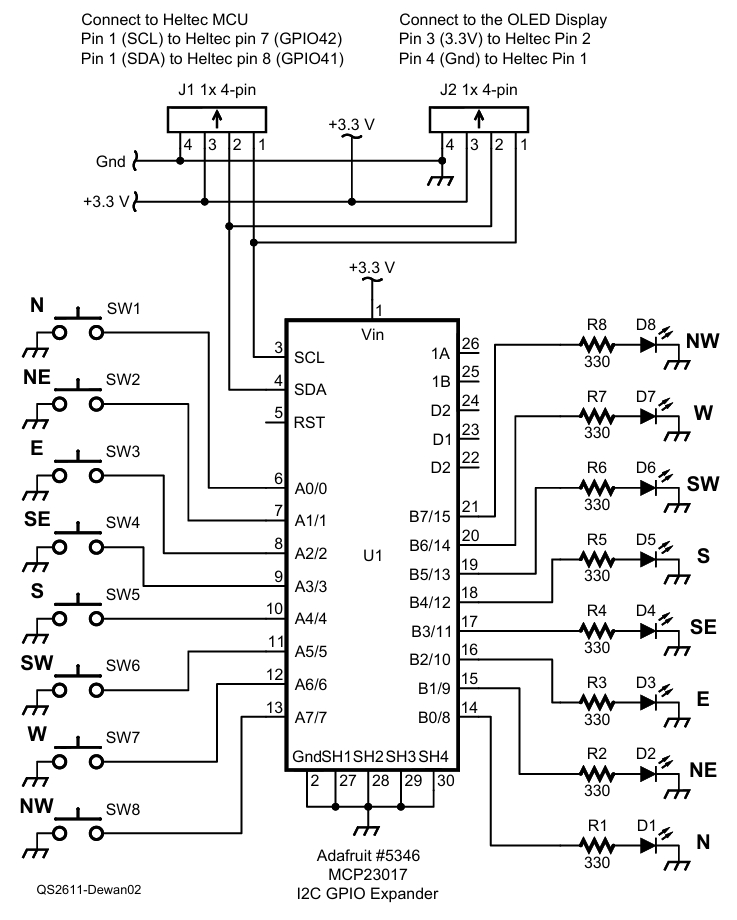

Блок управления построен на базе двух плат: модуля Heltec WiFi LoRa 32 (V4) с OLED-дисплеем и платы пользовательского интерфейса (UI) (см. рис. 2). На верхней стороне платы UI установлены восемь светодиодов и восемь тактовых кнопок. На нижней стороне размещены расширитель портов ввода-вывода (GPIO) общего назначения Adafruit MCP23017 (интерфейс I2C) и токоограничительные резисторы для светодиодов. Внешний вид собранной платы UI (вид сверху и снизу) показан на рис. 3. Микроконтроллер Heltec соединяется с платой UI всего четырьмя проводами (для передачи данных и питания), что упрощает сборку и обслуживание устройства.

Рис.2. Принципиальная схема платы пользовательского интерфейса в блоке, размещаемом в помещении.
Предусмотрен опциональный вход PTT, подключенный к выводу 3 платы Heltec; он позволяет блоку управления инициировать запрос телеметрии в момент передачи, благодаря чему на OLED-дисплее можно в реальном времени отслеживать уровень отраженной мощности (на эквиваленте нагрузки у антенны).

Рис.3. Вид сверху и снизу на плату пользовательского интерфейса блока управления.
USB-подключение выполняет двойную функцию: обеспечивает питание блока управления и предоставляет последовательный порт. Программное обеспечение (прошивка) распознает команды протокола DCU-1, поступающие через этот порт, что делает систему совместимой с программами для ведения аппаратного журнала (логгерами) и контроллерами антенн, поддерживающими управление поворотными устройствами по протоколу DCU-1. Это позволяет легко изменять направление с помощью программного обеспечения, например PstRotator.

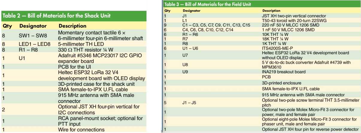

Вся конструкторская документация для стационарного и выносного блоков — включая файлы Gerber, печатные платы (PCB), STL-файлы для корпусов, а также микропрограммное обеспечение (исходный код и исполняемые файлы) — доступна на сайте www.arrl.org/qst-in-depth и на платформе GitHub по адресу https://github.com/n2rd. Микропрограммы для обоих устройств написаны на языке Arduino C++ с использованием библиотеки RadioLib (для управления пакетами LoRa), а также библиотек Adafruit (для работы с расширителем портов MCP23017 и OLED-дисплеем).
Перечни компонентов для стационарного и выносного блоков приведены в таблицах 2 и 3 соответственно.

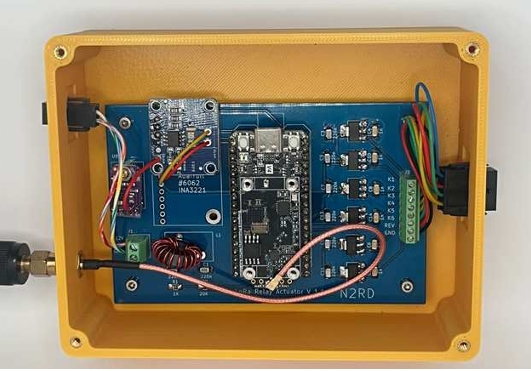

Блок для установки на мачте (Field Unit)
Конструкция этого блока также отличается простотой (см. схему на сайте www.arrl.org/qst-in-depth и заглавное фото). Процессор Heltec управляет работой до шести реле с помощью интегральных схем ITS4200, представляющих собой интеллектуальные ключи верхнего плеча (high-side switches). ITS4200 — это надежный твердотельный ключ, совместимый с логикой TTL; он способен коммутировать индуктивную нагрузку (например, обмотки реле), избавляя от проблем с обратными выбросами напряжения, которые возникают при прямом подключении реле к выводам GPIO. Эти микросхемы широко применяются в автомобильной электронике и промышленном оборудовании для коммутации цепей с напряжением 12 и 24 В. Они недороги, но при этом обеспечивают защиту от перегрузки по току и электростатического разряда.
Программное обеспечение (прошивка) устройства предусматривает возможность настройки под различные схемы коммутации реле в блоках фазирования. Я успешно использовал его с блоками фазирования COMTEK и контроллером фазирования RemoteQTH. В случае с устройством RemoteQTH на одном из выходных контактов формируется напряжение, пропорциональное мощности, рассеиваемой на встроенной эквивалентной нагрузке; вывод A2 считывает это напряжение через простой резистивный делитель и включает полученное значение в каждый пакет телеметрии, передаваемый на базовую станцию.
