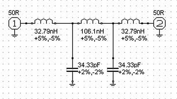

Для создания этого фильтра я использовал бесплатную программу "RFSim99":
ФНЧ 145 МГц
Его частота среза составляет около 150 МГц.

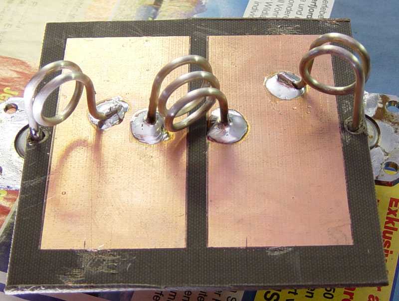

Поскольку фильтр должен выдерживать 500 Вт непрерывной мощности, я решил изготовить его, вытравив конденсаторы на печатной плате из ПТФЭ (фторопласт). Это намного дешевле, чем заказывать несколько конденсаторов (которые подходят для УКВ-диапазона и у многих их нет!): вырезая медные участки, можно легко регулировать емкость.
Катушки индуктивности изготовлены из медной проволоки диаметром 2 мм с серебряным покрытием, а расчеты выполнены с помощью программы "Mini Ringkern Rechner", где можно ввести индуктивность и диаметр катушки, и программа подскажет, сколько витков и с каким шагом их намотать.
Таким образом, фильтр выглядит следующим образом:
ФНЧ 145 МГц
Вы можете увидеть установленные входные и выходные разъемы для измерений; позже в усилителе мощности я их заменил ВЧ кабелем.

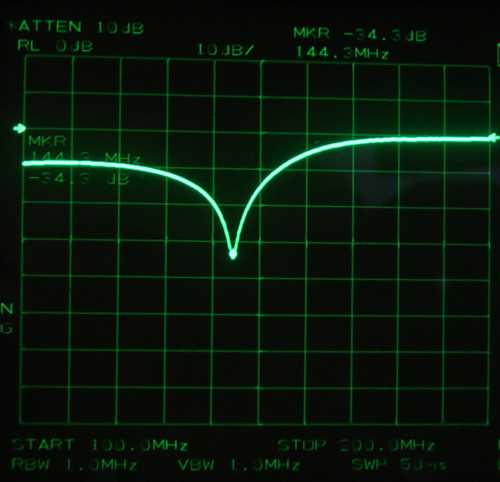

Возвратные потери (оптимизированы для частоты вызова SSB 144,3 МГц):

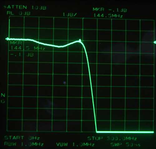

Вносимые потери:

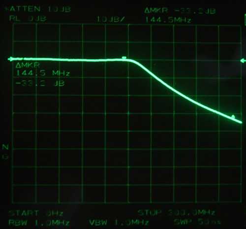

Затухание на 1-й гармонике (288 МГц):

Как видите, потери на входе фильтра составляют всего около 0,1 дБ на его расчетной частоте!
Таким образом, из моих 500 Вт будет потеряно всего около 10 Вт! Это действительно здорово! При мощности 400 Вт он лишь немного нагревается после нескольких минут передачи.
В более ранней конструкции я пытался собрать фильтр на печатной плате из эпоксидной смолы FR4 (стеклотекстолит), но она сильно нагревалась после одной минуты работы при мощности 100 Вт, хотя и работала. Жаль, что я не сохранил скриншоты измерений этого фильтра, чтобы сравнить их в таблице здесь...
