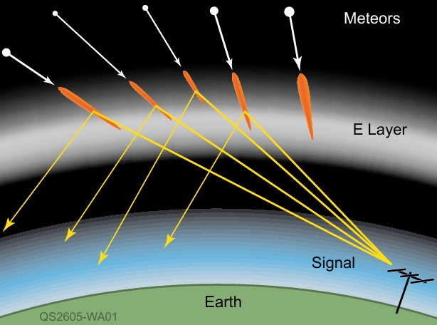

Метеоритное рассеяние — это необычайное явление; оно включает в себя отражение вашего сигнала от ионизированных следов метеоров, когда они входят в ионосферу Земли — явление, которое происходит постоянно. Буквально тонны метеоров ежедневно входят в атмосферу Земли. Метеоры — это пылевые следы, оставленные кометами. Они крошечные, размером от песчинок до зерен риса. При входе в атмосферу эти метеоры сжигают и ионизируют слой E ионосферы, оставляя следы длиной около 12 миль в течение нескольких секунд, минуты или более.
Рисунок 1 иллюстрирует этот процесс. Оранжевые линии представляют ионизацию, при этом некоторые метеоры создают большую ионизацию, чем другие, из-за своего большего размера и/или большей скорости. Желтые линии представляют собой передаваемый сигнал, часть которого отражается от ионизированных метеорных следов. В идеале, они отражают достаточное количество радиочастотного сигнала в направлении желаемого места приема.
принцип работы
Рисунок 1 — Графическое изображение принципа работы метеорного рассеяния.
Метеорные следы, ионизирующие слой E, показаны оранжевым цветом, а радио-
сигналы отражают часть этих ионизированных следов.

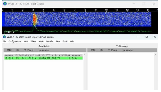

На рисунке 2 показано отображение WSJT-X FAST GRAPH для MSK144. Вы можете видеть сигнал прямо на отметке 3 секунды. В окне BAND ACTIVITY он отображается на отметке 3,1 секунды с амплитудой 15 дБ, что является очень сильным декодированием. Чем ярче и длиннее сигнал, тем сильнее сигнал.
График WSJT-X
Рисунок 2 — График WSJT-X FAST для MSK144, с сильным сигналом на отметке 3 секунды.
В окне BAND ACTIVITY отображается 3,1 секунды и амплитуда 15 дБ.
Декодирование сигналов MSK144 происходит в реальном времени, в отличие от FT8, где вы ждете полные 15 секунд для декодирования. Сообщение MSK144 длится 70 миллисекунд и повторяется как можно больше раз в течение стандартных 15 секунд передачи.
