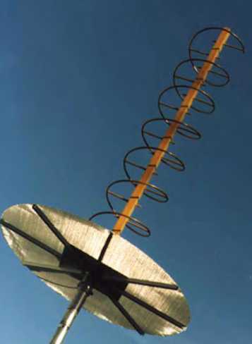

Спиральные антенны для 435 МГц являются отличными антеннами восходящей линии связи для спутников в режиме B. Истинная круговая поляризация, обеспечиваемая спиралью, минимизирует «спиновое замирание» сигнала, которое так преобладает в этих операциях. Антенна, показанная на рис. 1, удовлетворяет потребность в эффективной портативной антенне восходящей линии связи для работы OSCAR. Быстрая сборка и разборка, а также малый вес являются одними из преимуществ этой решетки. Эта антенна была разработана Джимом Маккимом, W0CY.
switchable_helical
Рис. 1. Портативная спираль 435 МГц, собранная и готовая к работе. (фото W0CY)

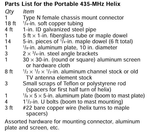

Как упоминалось ранее, спираль является наиболее терпимой из всех антенн с точки зрения размеров. Однако размеры, указанные здесь, следует соблюдать как можно точнее. Большинство указанных материалов доступны в любом хорошо снабженном хозяйственном магазине «сделай сам» или строительном магазине. Материалы, необходимые для изготовления портативной спирали, перечислены в Таблице 3.
Таблица 3. Список деталей для портативной спирали 435 МГц

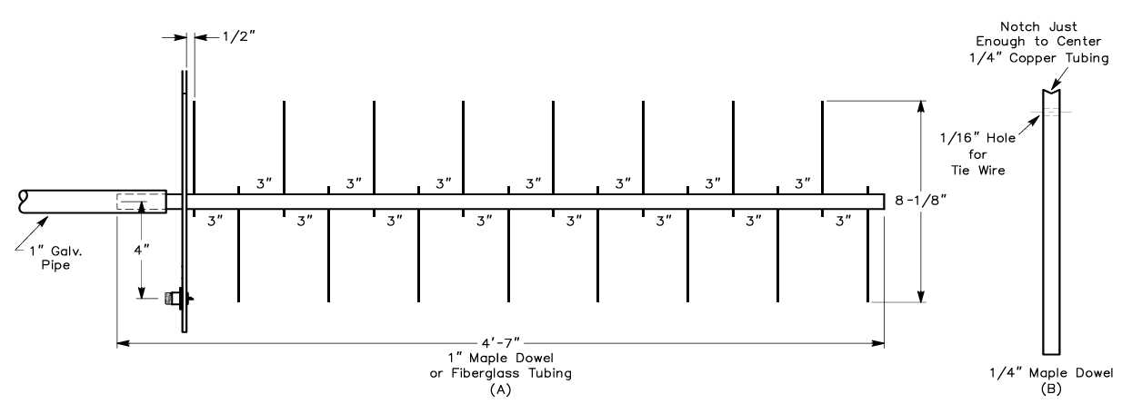

Портативная спираль состоит из восьми витков мягкой медной трубки диаметром 1/4 дюйма, расположенных вокруг 1-дюймовой стекловолоконной трубки или кленового штифта длиной 4 фута 7 дюймов. Излишки алюминиевой оболочки Hardline можно использовать вместо медной трубки, если необходимо. Витки спирали поддерживаются 5-дюймовыми отрезками кленового штифта 1/4 дюйма, которые монтируются через 1-дюймовый стержень в центре антенны.
На рис. 2A показаны общие размеры антенны. Каждый из этих опорных штифтов имеет V-образную выемку на конце для размещения трубки (см. рис. 2B).
switchable_helical
Рис. 2
На A показана компоновка портативной спирали 435 МГц. Расстояние между первым 5-дюймовым штифтом поддержки обмотки и заземляющей плоскостью составляет 1/2 дюйма; все остальные штифты расположены на расстоянии 3 дюймов друг от друга. На B — деталь вырезания штифтов поддержки обмотки для установки трубки. Как указано, просверлите отверстие диаметром 1/16 дюйма под вырезом для куска небольшой проволоки, чтобы удерживать трубку на месте.

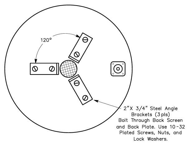

Алюминиевый лист толщиной 1/8 дюйма используется в качестве опорной пластины для спирали и экрана отражателя. Излишки панелей стоек являются хорошим источником этого материала. На рис. 3 показана компоновка этой пластины.
switchable_helical
Рис. 3 — Сборка опоры заземления и точки питания.
Круглая деталь представляет собой кусок алюминиевого листа диаметром 10 дюймов и толщиной 1 /8 дюйма. (Вместо этого можно использовать квадратную пластину.) Три угловых кронштейна 2 x 3/4 дюйма прикручены болтами через эту пластину к задней стороне экрана отражателя для поддержки экрана на трубе. Гнездовой разъем шасси типа N установлен в пластине в четырех дюймах от центрального отверстия диаметром 1 дюйм.

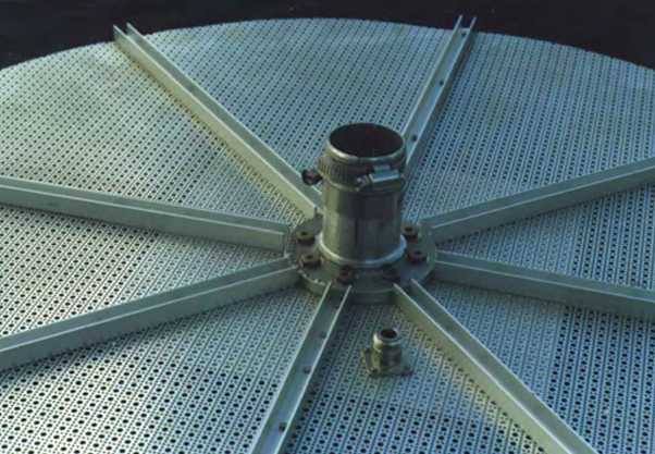

На рис. 4 показано, как алюминиевый швеллер используется для поддержки экрана отражателя. (Алюминиевые трубки также хорошо подходят для этого. Выброшенные телевизионные антенны обеспечивают достаточно этого материала, если нет запаса канала.) Экран монтируется на нижней части 10-дюймовой алюминиевой центральной пластины.
switchable_helical
Рис. 4 — Метод усиления экрана рефлектора алюминиевым швеллером.
В этой версии антенны три угловых кронштейна рис. 4 заменены излишком алюминиевого фланца. (Фото W0CY)
Центральная пластина, экран отражателя и канальный ствол соединены между собой с помощью пластинчатых деталей или заклепок. Эта опорная конструкция очень прочная.

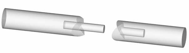

Стекловолоконная трубка — лучший выбор для материала центрального стержня. Можно использовать кленовый штифт, но он, как правило, не доступен длиной более 3 футов. Если необходимо использовать клен, штифты можно соединить вместе, просверлив отверстия в центре каждого конца и вставив в один из них короткий отрезок меньшего штифта. Один из больших концов штифта должен быть надрезан, а конец другого обрезан в форме долота, чтобы они подходили друг другу. Затем маленький штифт можно приклеить эпоксидной смолой к обоим концам, когда они будут установлены вместе. На рис. 5 показан этот метод соединения штифтов. Стык в штифтах должен располагаться как можно дальше от центральной пластины, чтобы минимизировать нагрузку на соединение.
switchable_helical
Рис. 5. Крупный план метода соединения штифтов.
Один штифт надрезается, а другой обрезается в форме клина, чтобы вписаться в надрез. Перед тем как это сделать, оба конца просверливаются для установки небольшого куска штифта (1/4 дюйма), который вклеивается в один из концов. Большие штифты должны быть защищены от атмосферных воздействий перед соединением.

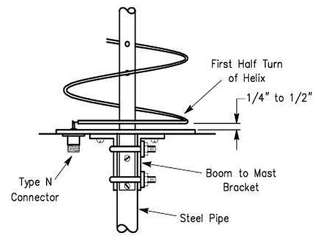

Начните наматывать трубку по часовой стрелке от конца экрана отражателя. Сначала просверлите отверстие в сплющенном конце трубки, чтобы надеть на центральный штифт разъема типа N. Припаяйте его к разъему или вставьте винт в латунный блок, описанный ранее. Осторожно продолжайте сгибать трубку в круговой обмотке от одной опоры к другой.
На рис. 6 показано, как первая половина витка спиральной трубки должна располагаться примерно на 1/4 дюйма выше узла отражателя. Важно сохранять это расстояние, так как для согласования импеданса требуется дополнительная емкость между трубкой и землей.

Первая половина оборота спирали должна находиться на расстоянии от 1/4 до 1/2 дюйма над экраном заземления во время намотки. Высота над экраном регулируется для оптимального соответствия линии передачи 52 Ом после завершения антенны.
Вставьте кусок медной проволоки #22 в отверстие в каждой опоре по мере продвижения. Обмотайте провод вокруг трубки и опорного штифта. Припаяйте провод к трубке и к себе, чтобы трубка оставалась в пазах. Продолжайте таким образом, пока не будут намотаны все восемь витков. После намотки спирали сожмите дальний конец трубки и запаяйте его.

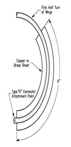

В этой конфигурации спираль имеет номинальное сопротивление около 105 Ом. Изменяя расстояние между первым полуоборотом трубки, можно добиться хорошего соответствия 52-омному коаксиальному кабелю. Если КСВ не может быть снижен ниже примерно 1,5:1, можно добавить 6-дюймовый медный фартук к первому полувитку спирали, как показано на рис. 7.
switchable_helical
Рис. 7. - Медный фартук к первому полувитку спирали
Если соответствие антенне не может быть достигнуто только с помощью трубки, 6-дюймовый кусок медного материала для фартука можно припаять к нижней части первого витка спирали, начиная очень близко к точке подачи. Затем расстояние можно отрегулировать для лучшего соответствия, как описано в тексте. Когда будет найдено подходящее расстояние, прикрепите тефлоновые или полистирольные блоки между экраном и обмоткой с помощью силиконового герметика, чтобы сохранить расстояние.
Фартук следует добавлять как можно ближе к разъему коаксиального кабеля. Когда расстояние для первого полуоборота будет установлено, чтобы обеспечить хорошее соответствие, добавьте между трубкой и узлом отражателя куски полистирольного или тефлонового стержня, чтобы сохранить расстояние. Их можно закрепить на узле отражателя с помощью силиконового герметика. Обязательно загерметизируйте разъем типа N тем же материалом.
