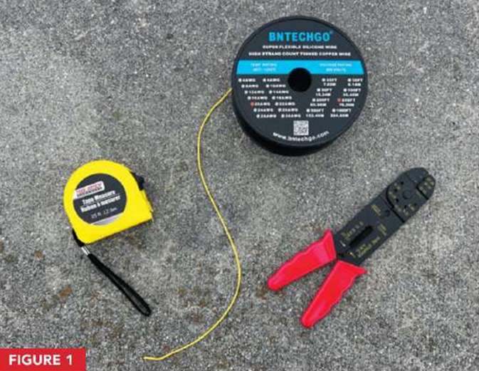

Для начала вам понадобится всего несколько предметов. Проще говоря, это всего лишь провод, кусачки или инструмент для работы с проводами, рулетка, столб или неметаллическая мачта, крепление для столба, изолента, коаксиальный кабель, балун, банановый зажим для подключения кабеля (см. рисунок 1). Давайте рассмотрим каждый из этих предметов.

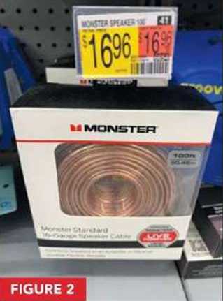

Провод — это важнейшая часть антенны как для верхнего вертикального активного элемента, так и для противовеса под ним. Я обнаружил, что наилучший вариант — это акустический провод 16-го калибра, который я могу купить в Walmart за 17 долларов (см. рис. 2). Он поставляется в рулоне длиной 100 футов (30,5 метра), что дает мне 200 футов (61 метр) провода после разделения на двойные жилы. Этого более чем достаточно, включая провода противовеса, для создания нескольких вертикальных антенн, и при такой толщине он может выдерживать мощность более 100 Вт, а также QRP, что, как правило, соответствует мощности портативных устройств.

Найдите хороший инструмент для резки и зачистки проводов. Это также необходимо при обрезке и настройке антенны, если вы строите резонансную вертикальную антенну. Признаюсь, я зачищал концы проводов зубами. Многие из нас делали это годами, но наличие хорошего инструмента для зачистки проводов значительно упрощает изготовление проволочных антенн, чем использование перочинного ножа для зачистки концов проводов или рискованный для зубов способ.
Я обнаружил, что когда дело доходит до рулеток, наличие рулетки как в дюймовой, так и в метрической системе значительно упрощает работу. Часто антенны, которые мы изготавливаем, пересчитываются из метрической системы в дюймовую, и у нас обычно есть оба варианта, когда мы приступаем к резке провода.

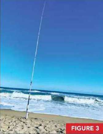

Самая важная часть вертикальной проволочной антенны — это мачта, к которой крепится провод. Это самое крупное вложение в конструкцию таких антенн, и оно не обязательно должно быть дорогим. Подойдет и простая телескопическая удочка. 17-футовую стекловолоконную мачту для ловли окуня или кальмара можно недорого купить в интернете, и она позволит вам построить четвертьволновую вертикальную антенну для любого КВ-диапазона от 20 до 10 метров (см. рис. 3)

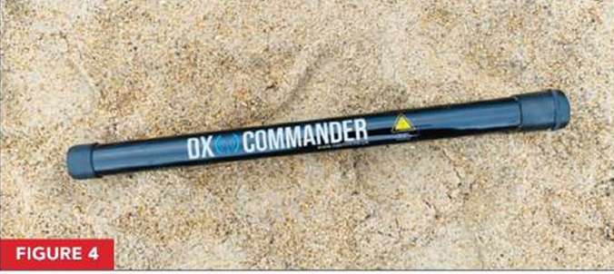

Я также экспериментировал с несколькими более крупными мачтами и обнаружил, что самая большая (10 метров), которая действительно подходит для портативной вертикальной антенны. Существует несколько разных производителей, но мне очень нравится моя мачта DX Commander 10-Meter Expedition Pole (см. рис. 4), поскольку она компактно складывается. Она также дает мне возможность создавать более крупные вертикальные антенны — от полуволнового вертикала для диапазона 20 метров до других многодиапазонных антенн.

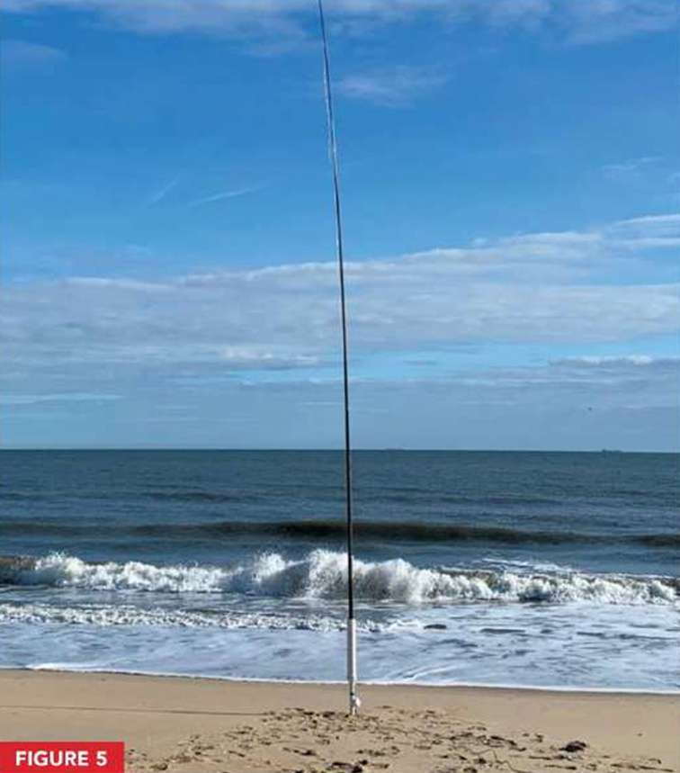

Сердце антенны — это точка питания. Для простой резонансной четвертьволновой вертикальной антенны хорошо подходит коаксиальный зажим с проволочными креплениями, или «банановый зажим». Я предпочитаю создавать многодиапазонные вертикальные антенны, которые предоставляют гораздо больше возможностей. Для этого требуется трансформатор в точке питания с передаточным отношением 4:1 или 9:1 — это хорошее начало для создания многодиапазонных вертикальных антенн. Можно также создавать полуволновые вертикальные антенны с трансформатором 49:1. Мне удавалось установить удивительные связи с маломощными DX-станциями на 20 метрах с помощью вертикальной полуволновой антенны (см. рисунок 5)
