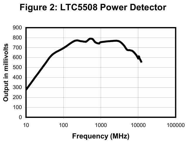

Характеристики очень хорошие. LTC5508 имеет детектор на основе диода Шоттки с температурной компенсацией, поэтому показания достаточно воспроизводимы, и выходной усилитель, позволяющий напрямую управлять измерительным прибором. Чувствительность хорошая, с пригодным выходным сигналом при входной мощности от –20 до +10 дБм. Частотная характеристика была хорошей примерно от 100 МГц до 5 ГГц, с небольшим спадом до 8 ГГц и примерно на 5 дБ ниже на 10,368 ГГц, как показано на рисунке 2. Важно то, что она продолжает работать даже на 12 ГГц и охватывает все диапазоны VHF от 2 метров и выше (спад на низких частотах обусловлен небольшим входным конденсатором 8,2 пФ).
Portable RF Sniffer
Рисунок 2.
Хотя частотная характеристика не такая ровная, как у лабораторного измерителя мощности, например, HP 432, она, по-видимому, сопоставима по чувствительности и повторяемости. Детекторный чип имеет некоторые преимущества: очень низкое энергопотребление, требующее всего пару миллиампер при напряжении от 3 до 5 вольт, и быстрая реакция — достаточно быстрая для демодуляции данных со скоростью до 2 МГц.

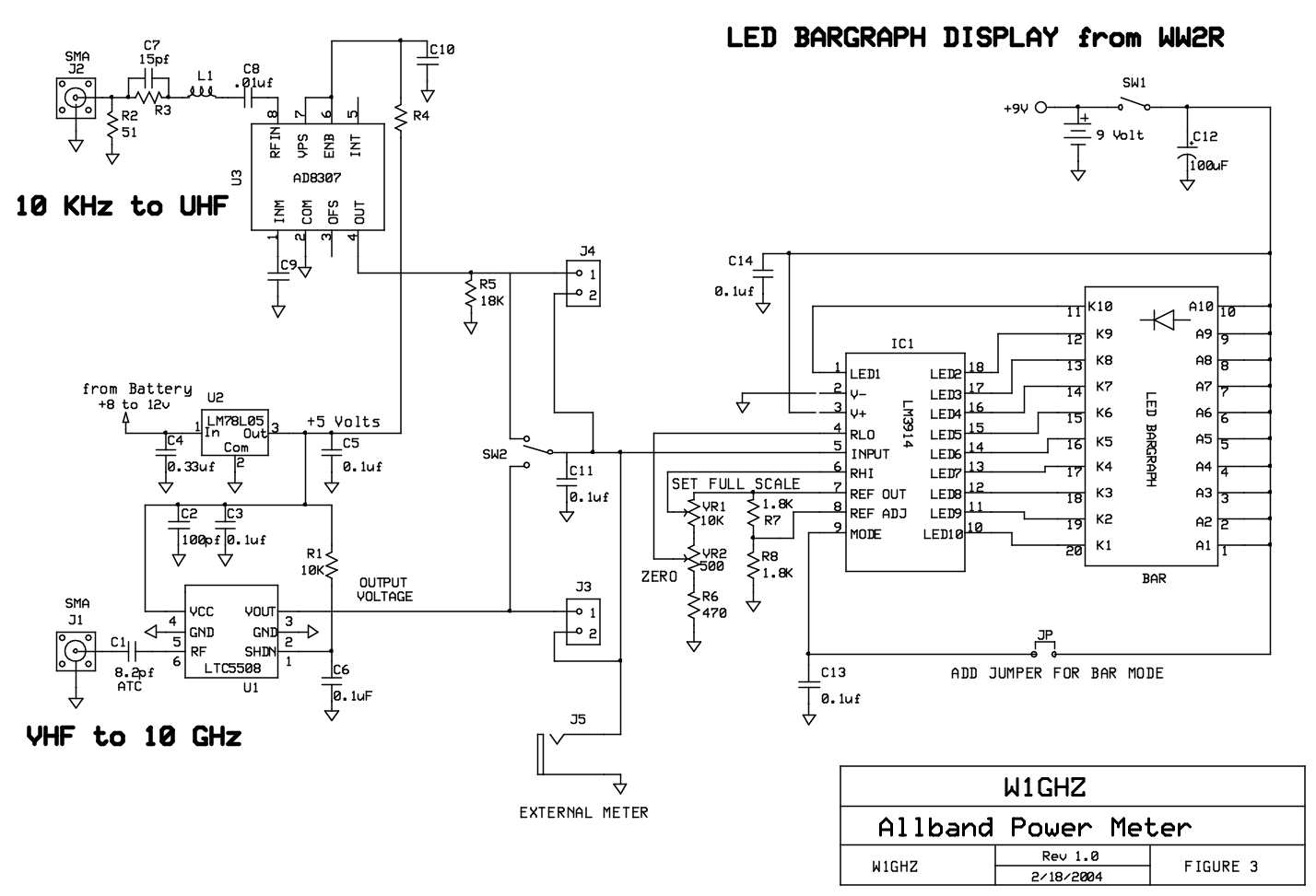

Полная принципиальная схема представлена на рисунке 3.

Для компенсации частотной характеристики мы могли бы составить калибровочную таблицу для каждого диапазона или даже создать отдельный блок для каждого диапазона — микросхемы достаточно дешевы.

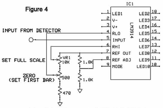

Низкое энергопотребление идеально подходит для моего применения — портативного индикатора мощности. Вместо хрупкого измерителя я выбрал светодиодный измеритель мощности RFPM от DEMI5 (www.downeastmicrowave.com), светодиодный индикатор, разработанный WW2R.
Поскольку LTC5508 имеет смещение, около 260 милливольт на выходе без ВЧ-входа, мне пришлось модифицировать RFPM для обнуления смещения; потребовались три резистора и потенциометр. Модификации показаны на рисунке 4.

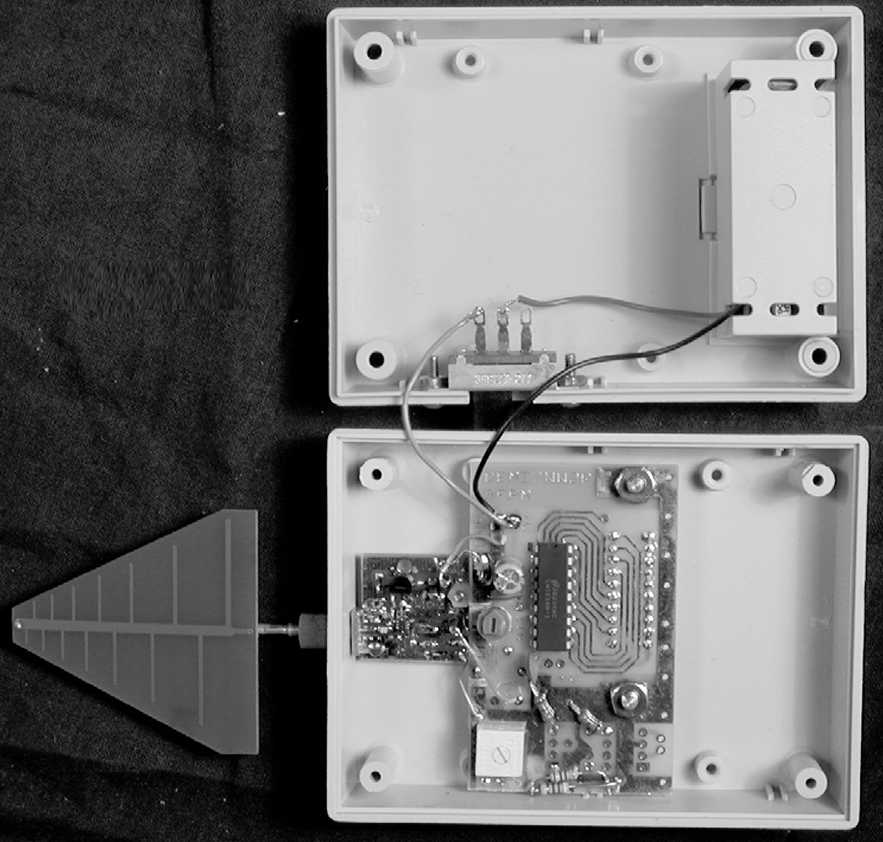

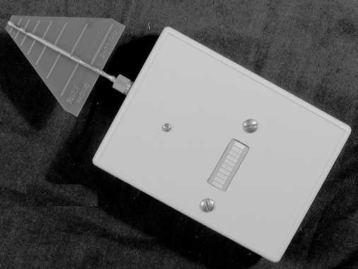

Плата детектора и плата RFPM помещаются в небольшой пластиковый корпус с отсеком для 9-вольтовой батареи (LMB 502 или Philmore PB524). Я отрегулировал потенциометр ZERO так, чтобы первая светодиодная полоса горела как сигнальная лампа, а потенциометр полного диапазона — на +10 дБм. Вторая полоса загорается при –14 дБм, поэтому динамический диапазон составляет 24 дБ. Последним элементом головоломки является печатная логопериодическая антенна WA5VJB, работающая в диапазоне частот от 2 до 11 ГГц. Полный радиочастотный анализатор показан на рисунке 5 – широкополосный, недорогой, портативный и работающий от батареи. Внутреннее устройство показано на рисунке 6.

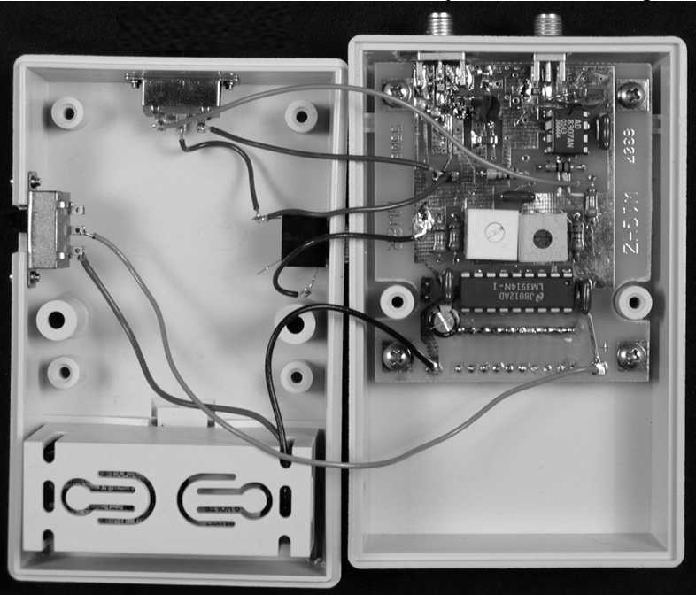

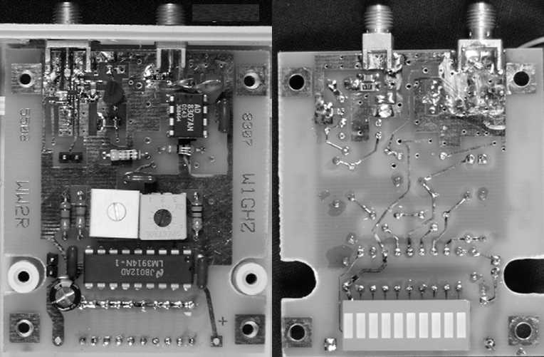

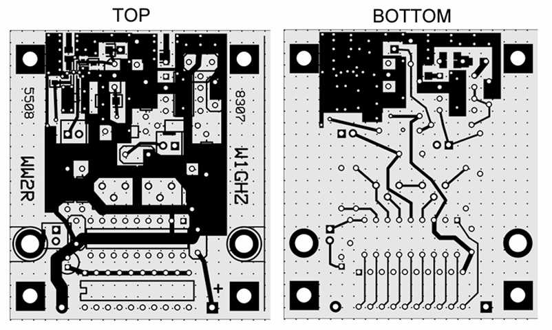

Устройство на рисунке 6 работает хорошо, но собрано на скорую руку. В корпусе много пустого пространства, используется только часть платы RFPM, и ни одно из формованных монтажных отверстий не использовано. Я запустил программу ExpressPCB, чтобы попробовать новую компоновку печатной платы.
Первым шагом в компоновке была модифицированная схема WW2R — использование двухсторонней платы позволило бы устранить все длинные, запутанные дорожки на рисунке 6 и уменьшить размер платы.
Затем я скопировал схему LTC5508 со своей тестовой платы и добавил монтажные отверстия для самого маленького пластикового корпуса с отсеком для 9-вольтовой батареи, который я смог найти, — LMB 501.
Это оставило пустой угол рядом с LTC5508, поэтому я подумал о добавлении низкочастотного ВЧ-детектора.

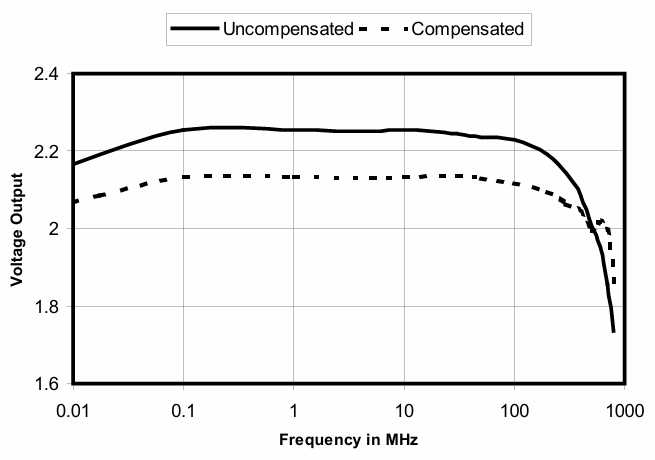

Ранее я также экспериментировал с AD8307, результаты показаны на графике, обозначенном как «Без компенсации» на рисунке 7. АЧХ спадает выше 100 МГц, а у LTC5508 — ниже 200 МГц, поэтому ни один из них не показал бы хороших результатов на двух метрах. В статье W7ZOI и W7PUA описывалась схема компенсации, добавленная ими на вход AD8307 для выравнивания АЧХ, поэтому я добавил аналогичную схему в новую схему. Это делает АЧХ более плоской: кривая «С компенсацией» на рисунке 7.

Схемы всех трех частей показаны на рисунке 3: детектор УВЧ и СВЧ, детектор низких частот и светодиодный индикатор, переключающийся между двумя детекторами. Благодаря этой комбинации мы получаем радиочастотный индикатор, работающий в диапазоне от 10 кГц до 10 ГГц.
Когда я демонстрировал свою первую версию на собрании NEWS Group6, W1TDS спросил, почему у меня нет выхода для управления моим аудиоиндикатором Tonemeter7. Конечно! Я добавил выходной разъем, который может управлять либо тонометром для аудиоиндикации, либо цифровым вольтметром для точных показаний. Изменение мощности на 1 дБ приводит к очень заметному изменению тональности звука, а цифровой вольтметр обеспечивает стабильную индикацию гораздо меньших изменений, что делает устройство полезным измерителем мощности для настройки и тестирования.

Как мы уже видели на рисунках 2 и 7, существует некоторая зависимость от частоты, поэтому любая точная калибровка должна проводиться на определенных частотах. Однако для большинства целей достаточно относительной калибровки в пределах нескольких дБ.

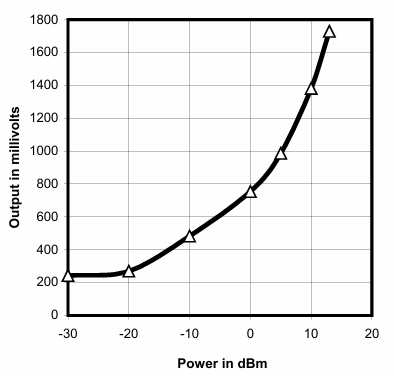

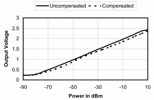

Два детектора имеют разные кривые чувствительности, показанные на рисунке 8. Выходной сигнал AD8307 представляет собой прямую линию от примерно –70 дБм до примерно +5 дБм, что значительно превышает динамический диапазон любого коммерческого измерителя мощности.
Portable RF Sniffer
Рисунок 8b.
Прямая характеристика AD8307 означает, что мы можем напрямую считывать разницу мощности с точностью до 25 милливольт на дБ. LTC5508 не имеет линейной характеристики и не так чувствителен, его полезный диапазон составляет около –20 дБм до примерно +13 дБм, что сопоставимо с измерителем HP432. Таким образом, мы получаем сочетание высокой чувствительности в низкочастотном диапазоне и отличной частотной характеристики в высокочастотном диапазоне.

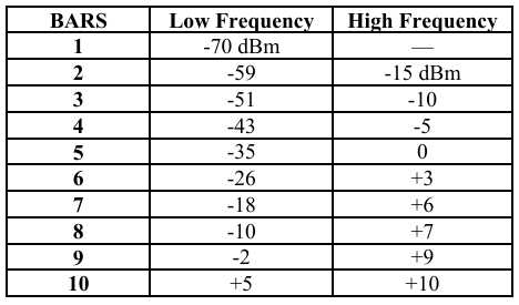

Гистограмма удобна в качестве быстрого индикатора, не требующего размышлений. Во многих случаях этого достаточно. Поскольку кривые чувствительности на рисунке 8 настолько различны, для корректной работы светодиодной гистограммы на обоих детекторах требуется некоторый компромисс. Выходной сигнал AD8307 можно уменьшить с помощью резистора R5 на схеме для регулировки крутизны отклика. Я обнаружил, что резистор 18 кОм дал аналогичные показания полного диапазона для обоих детекторов. Я установил потенциометр «НУЛЕВОЙ» так, чтобы загорелась первая полоска на высокочастотной стороне, чтобы обеспечить бесплатный индикатор, и установил потенциометр «ПОЛНЫЙ ШКАЛА» так, чтобы он загорался при +10 дБм. Затем я измерил отклик обеих сторон на частоте 144 МГц, показанный в этой таблице:
Portable RF Sniffer
Светодиодный индикатор может работать в режиме гистограммы или в режиме точечного отображения, при этом одновременно может гореть только один светодиод. Поскольку каждый светодиод потребляет около 20 мА, время работы от батареи в точечном режиме будет значительно дольше. Режим выбирается перемычкой J4 на плате.

На рисунке 9 показаны вид сверху и снизу печатной платы, а на рисунке 10 — готовый вседиапазонный блок. Схема печатной платы на рисунке 11 будет лучше видна в цвете, поэтому схема и файл платы доступны на моем веб-сайте (www.w1ghz.org).

Рисунок 10.

Одно из очевидных применений — это детектор радиочастотного сигнала для мобильных станций с широкополосной антенной, подобной той, что показана на рисунке 5. Следующим летом, если кто-то не ответит, я заподозрю неисправность его приемника.
Другое применение — обнаружение утечки радиочастотного сигнала. Первое, что я сделал с детектором, — проверил свою микроволновую печь. Утечка была незначительной, а прозрачное окошко в дверце показало худшее качество сигнала, чем уплотнители дверцы.
Высокая чувствительность низкочастотной части делает его еще более полезным. Используя антенну типа «резиновая уточка», утечка от моего FT-817, работающего на мощности 2,5 Вт на двух метрах, загорелась примерно на 3 деления, и другие трансиверы показали аналогичную утечку. Это не очень большая мощность, но вполне достаточна, чтобы вывести из строя ближайший приемник.
