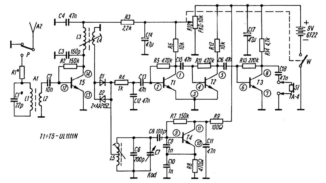

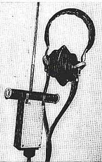

Внешний вид приемника показан справа на рис.1, а принципиальная схема — на рис.2. В приемнике применен метод прямого преобразования частоты, описанный в выпуске № 5/83.

Схема приемника построена на базе одной интегральной микросхемы UL1111N, содержащей пять транзисторов.
Сигнал с направленной антенны (A1) усиливается каскадом ВЧ-усилителя на транзисторе T5. Этот усилитель также предотвращает проникновение сигнала гетеродина в антенну. ВЧ-гетеродин выполнен по схеме Зейлера (на транзисторе T4), которая благодаря специфическим свойствам детектора работает на частоте, равной половине частоты принимаемого сигнала (1,75–1,9 МГц), настраивается с помощью одной секции конденсатора C7; ручка настройки (из пластика, взятая от приемника «Eltra») выведена наружу корпуса.
Сигналы поступают на смеситель-детектор (D1–D2) с выхода ВЧ-усилителя через катушку связи L4, а также от гетеродина, настраиваемого конденсатором C5. Аудиосигнал, полученный в результате процессов смешивания и детектирования (и прошедший фильтрацию цепью R4-C12), усиливается трехкаскадным усилителем звуковой частоты (транзисторы T1, T2, T3). Все каскады этого усилителя работают в режиме класса А при напряжении коллектор-эмиттер (Uce) 4,5 В. Усилитель нагружен на высокоомные головные телефоны типа ТА4 (4,4 кОм). Регулировка громкости осуществляется путем изменения напряжения питания усилителя радиочастоты и предварительного каскада усилителя звуковой частоты с помощью потенциометра R10; это обеспечивает широкий диапазон регулировки, что особенно важно при нахождении в непосредственной близости от «лисы».
Поскольку ферритовая антенна (A1) имеет диаграмму направленности в форме «восьмерки», она не дает участнику однозначной информации о точном местонахождении «лисы». Поэтому для подключения дополнительной всенаправленной телескопической антенны A2 (конструкция которой заимствована у приемника ASIA) используется переключатель P. Благодаря разности фаз сигналов от этих двух антенн результирующая диаграмма направленности приобретает форму кардиоиды, что обеспечивает гораздо более точную информацию.

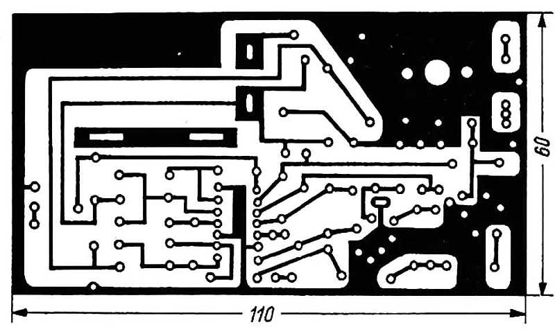

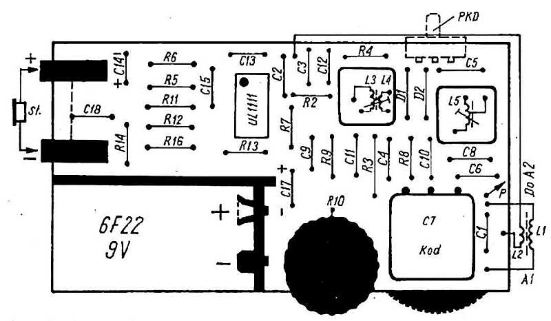

Приемник целиком собран на одной печатной плате размером 110 x 60 мм (рис. 3). Стенки внешнего корпуса и батарейного отсека выполнены из полос фольгированного материала высотой 26 мм, спаянных друг с другом и с основной монтажной платой. По углам припаяны латунные уголки с резьбовыми отверстиями M2,5 для крепления двух прямоугольных алюминиевых пластин (толщиной 1,5 мм), служащих крышками корпуса. Схема расположения компонентов на монтажной плате показана на рисунке 4.

Ферритовую антенну лучше всего разместить внутри экранирующей алюминиевой трубки с продольным разрезом (зазором) шириной около 1 мм. Экран предотвращает наведение в ферритовой антенне дополнительного напряжения, вызванного электрической составляющей поля. В конструкции прототипа антенна и ее обмотки были обернуты несколькими слоями бумаги, поверх которых был наложен слой медной фольги, образующий незамкнутый виток (с зазором около 1 мм), соединенный с «землей». Вся конструкция была помещена в жесткую трубку из ПВХ диаметром 15 мм и длиной 117 мм.
Технические характеристики катушек:
  • L1 — 25 витков эмалированного провода диаметром 0,3 мм на ферритовом стержне диаметром 6 мм (от радиоприемника «Koliber»);
  • L2 — 3 витка эмалированного провода диаметром 0,3 мм, намотанных поверх L1; бумажные прокладки отделяют катушки от сердечника и друг от друга;
  • L3 — 40 витков эмалированного провода диаметром 0,1 мм на каркасе фильтра типа G-5D (трубчатом), после удаления ферритового чашечного сердечника;
  • L4 — 10 витков эмалированного провода диаметром 0,1 мм поверх L3;
  • L5 — 50 витков эмалированного провода диаметром 0,1 мм на каркасе, идентичном каркасу катушки L3. Место отвода определяется экспериментально (в базовой конструкции он сделан от 7-го витка, считая от вывода, соединенного с «землей»).

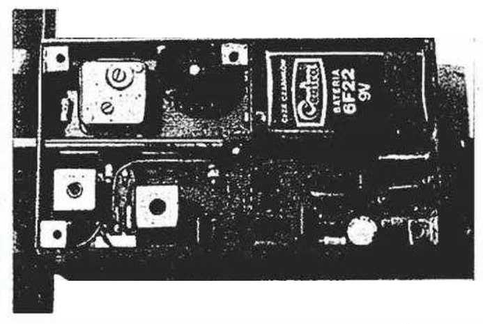

Вид приемника со снятой крышкой показан на рис. 5. При наладке приемника могут пригодиться рекомендации, опубликованные в нашем журнала за сентябрь 1983 года. Если при максимальной чувствительности в усилителе звуковой частоты (УЗЧ) возникает самовозбуждение, можно ввести отрицательную обратную связь: для этого следует припаять конденсаторы емкостью около 1,5 нФ параллельно резисторам смещения баз транзисторов T1, T2 и T3 либо подключить конденсатор емкостью около 22 нФ параллельно головным телефонам.
