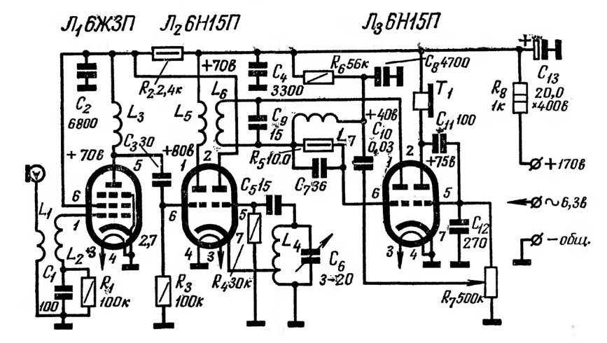

Схема (рис. 1). Первый каскад приемника — широкополосный не-настраиваемый усилитель ВЧ на лампе 6ЖЗП (Л1) индуктивно связан с антенной. Последовательно катушке включено сопротивление утечки R1, создающее отрицательное напряжение смещения на управляющей сетке Сопротивление R1 шунтировано конденсатором С1, через который проходит переменное напряжение сигнала. Нагрузкой каскада служит контур, состоящий из катушки L3, конденсатора С3, выходной емкости Л1, входной емкости Л2 и монтажных емкостей. За каскадом УВЧ в приемнике следует преобразователь, собранный на левом (по схеме) триоде лампы 6Н15П (Л2).

Рис. 1. Схема приемника.
Каскад преобразователя, так же как и усилителя ВЧ, не настраивается. В анодной цепи лампы преобразователя установлен фильтр ПЧ (катушки L5L6), настроенный на частоту 25,7 Мгц. Гетеродин выполнен на правом триоде лампы 6Н15П (Л2) по трехточечной схеме с автотрансформаторной связью. Напряжение обратной связи, снимаемое с части витков гетеродинной катушки L4, подается на катод лампы Л2. Лампа 6Н15П (Л2) имеет общий катод для обоих триодов, что позволяет осуществить связь преобразователя с гетеродином через катод и междуэлектродные емкости триода преобразователя. Частота гетеродина выбрана ниже принимаемой и может быть изменена от 118 до 120,5 Мгц путем вращения ротора конденсатора С6. Этот конденсатор является единственным органом настройки приемника на принимаемую радиостанцию.
Сверхрегенеративный детектор с самогашением собран на левом (по схеме) триоде лампы 6Н15П (Л3). Величины деталей детекторного каскада, указанные на схеме, подобраны экспериментально. При таких величинах деталей детекторный каскад имеет чувствительность 25 мкв при полном подавлении шумов. Изменение анодного напряжения от 70 до 120 в не влияет на его работу.
Правый (по схеме) триод лампы 6Н15П (Л3) работает в каскаде УНЧ. В цепь сетки этого триода включен потенциометр R7 регулятора громкости. Усилитель НЧ нагружен на высокоомные головные телефоны сопротивлением 2000 ом. Конденсатор С11 служит для выравнивания частотной характеристики усилителя НЧ на высших звуковых частотах.

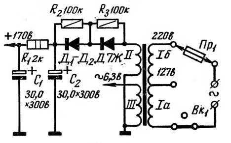

Приемник питается от выпрямителя передатчика. Если радиолюбитель не имеет передатчика, то к приемнику нужно будет присоединить простейший однополупериодный выпрямитель, схема которого приведена на рис. 2,

В этом выпрямителе применен промышленный силовой трансформатор от приемников «Рекорд-53М» или «Рекорд-59». При отсутствии промышленного трансформатора его можно изготовить самостоятельно по следующим данным: сердечник из пластин Ш-20, толщина набора 37 мм, сборка в перекрышку, обмотки: 1а — 737 витков провода ПЭЛ 0,25; 1б — 583 витка такого же провода; II — 1250 витков провода ПЭЛ 0,15; III — 42 витка провода ПЭЛ 1,0.
Если приемник питается от выпрямителя передатчика, напряжение на выходе которого равно 250—260 в, сопротивление R8 следует увеличить до 6,8 ком.

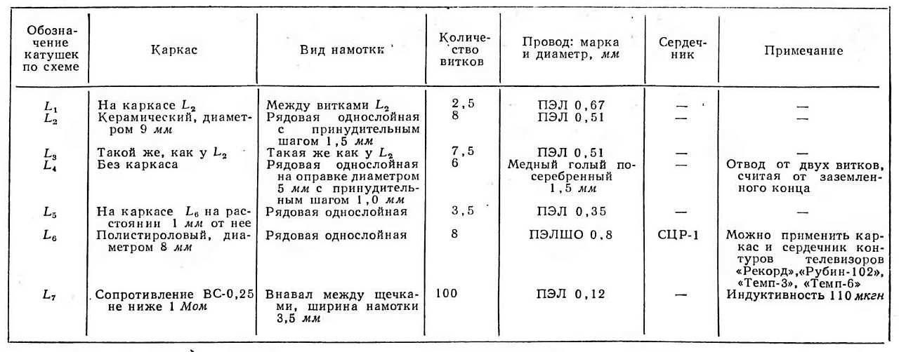

Конструкция. Приемник (без выпрямителя) собран на шасси из 1,5-мм алюминия размерами 165x90х65 мм. На переднюю панель выведены рукоятка настройки приемника (ось переменного конденсатора С6), регулятор громкости R7 с выключателем, гнезда для включения телефонов и коаксиальное гнездо антенны. Шкала приемника начерчена тушью на ватманской бумаге и приклеена к передней панели клеем БФ-2. Сверху шкала закрыта органическим стеклом. Данные катушек приемника приведены в таблице.
