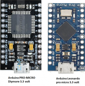

Программирование АПД с помощью Arduino очень просто. Чтобы не использовать преобразователи уровней, рекомендуется использовать Arduino с напряжением 3,3 В. Arduino с USB-интерфейсом упрощает подключение к компьютеру.
Вот 2 примера:
1) Arduino Leonardo Pro Micro 3,3 вольта
2) PRO-MICRO 3,3 вольта от Diymore

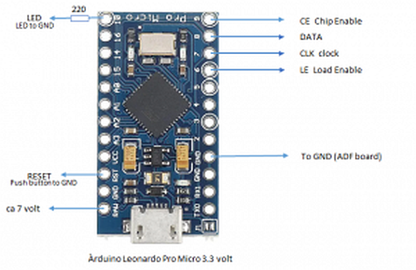

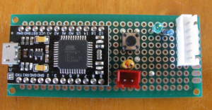

Схема довольно проста. Сигналы Data, LE и CLK используются для заполнения регистров ADF. При включении CE (= Chip Enable) ADF разблокируется. Разъем CE ADF также может быть постоянно подключен к линии 3,3 В.
На схему добавлен светодиод, который загорается во время передачи данных на АПД. Кнопка позволяет перезагрузить Arduino.

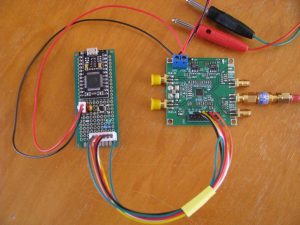

ADF5355
Микросхема ADF5355 имеет 13 32-битных регистров. Регистры заполняются один за другим: сначала регистр 12, затем регистр 11 и так далее до регистра 0. Для заполнения этих регистров 32 бита данных (линия данных) подаются на 32-битный сдвиговый регистр ADF по каждому восходящему фронту тактового сигнала (CLK). Данные поступают сначала в старший бит (MSB). Передача данных из сдвигового регистра в один из 13 защелок происходит по восходящему фронту сигнала LE (разрешение загрузки).

Плата ADF5355 подключена к Arduino.
