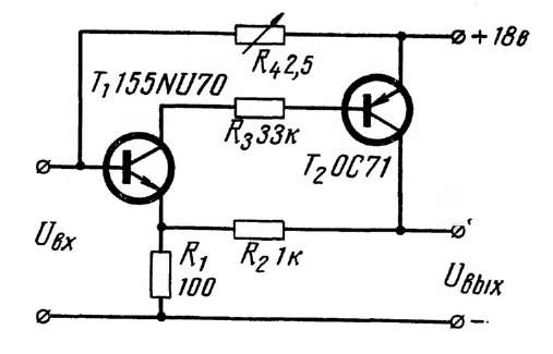

На рисунке изображена схема интересной усилительной ступени на транзисторах, усиление которой не зависит от свойств примененных транзисторов. Она представляет собой каскодное включение двух транзисторов с прямой связью. Вход и выход ступени можно отделить переходными конденсаторами. Часть выходного напряжения с делителя R2 подается на эмиттер транзистора Т1, чем создается петля отрицательной обратной связи. Эта обратная связь не только снижает усиление и тем стабилизирует усиление этой ступени,'но и одновременно стабилизирует положение рабочих точек транзисторов.
Схема
Сопротивлением R4 устанавливается рабочая точка в режиме молчания транзистора Т1. Принимая во внимание прямую связь между ступенями, этим сопротивлением устанавливается также и рабочая точка в режиме молчания транзистора Т2.
Усилитель при своей простоте отличается высокой стабильностью, имеет сравнительно большое входное и малое выходное сопротивления и поэтому универсален в применении.
При удовлетворительной стабильности можно достичь усиления от 10 до 20. При данных, приведенных на рисунке, коэффициент усиления ступени равен 11.
