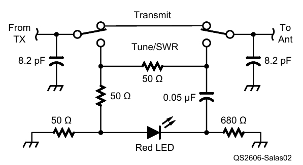

Схема
Схема моего КСВ-моста показана на рисунке 1. В мосте используются толстопленочные резисторы Caddock 50 Ом 15 Вт. Это позволяет мне использовать полную выходную мощность 20 Вт моего FX-4CR во время настройки, если я этого захочу.

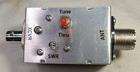

Резисторы Caddock недороги и обладают отличными резистивными (и нереактивными) свойствами, которые сохраняются даже в диапазоне ОВЧ. Светодиод имеет яркость 27 000 милликандел (мкд) при 20 мА. Он очень яркий и отлично работает на открытом воздухе. Для входа я использовал разъем BNC, так как он соответствует выходному разъему моего трансивера и разъемам коаксиального кабеля.

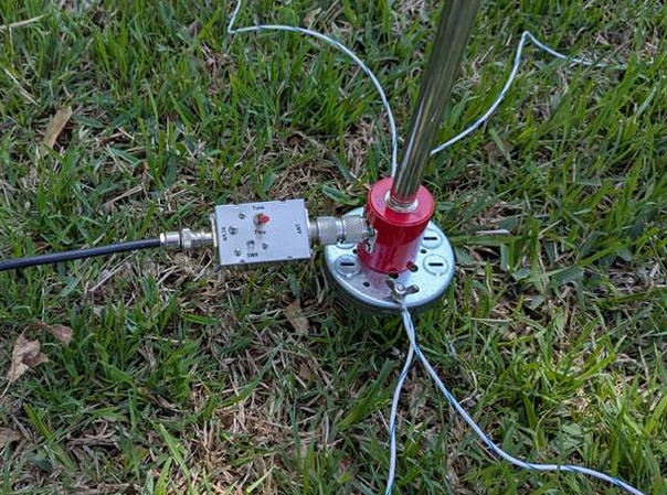

Выходной разъем УВЧ подключается непосредственно к основанию моей вертикальной антенны с помощью двойного штекерного разъема УВЧ (см. рисунок 2); Однако вы можете выбрать любые радиочастотные разъемы, которые соответствуют вашим потребностям.
Рисунок 2 — Защита от перестройки, подключенная к основанию антенны.

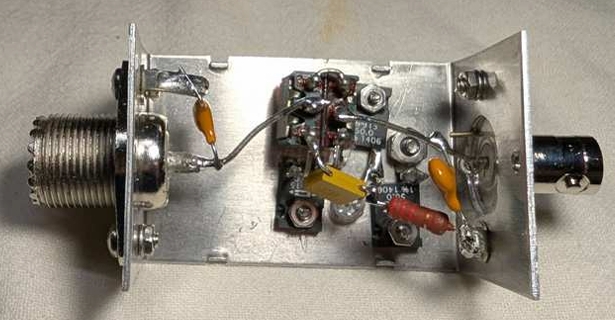

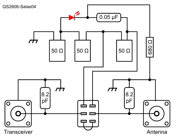

Хотя резисторы Caddock обеспечивают превосходные характеристики на частотах значительно выше 6 метров, точечная проводка и переключатель добавляют индуктивность в схему.
Рисунок 3 — Схема физической проводки.
Рисунок 4 — Внутреннее устройство.

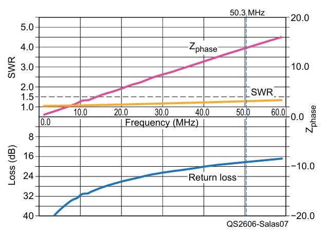

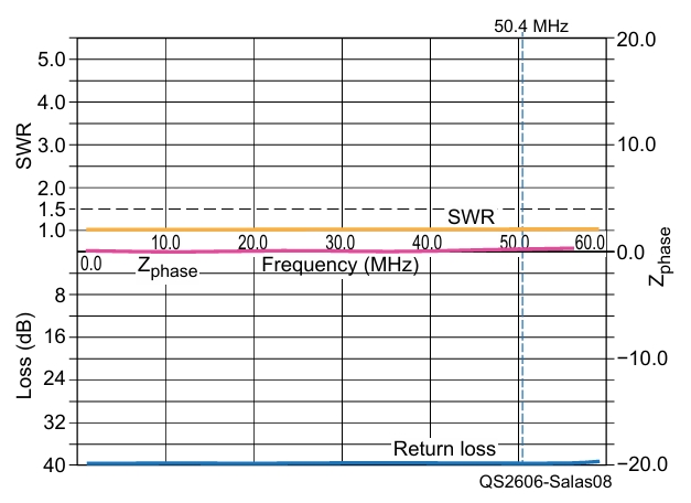

Рисунок 5 показывает КСВ при первой сборке моста. Обратите внимание на показания КСВ (обозначены оранжевой линией).
Рисунок 5 — Начальное измерение КСВ/возвратных потерь.
Положительная фаза Z указывает на индуктивность. Это связано с проводкой, и хотя КСВ 1,3:1 на 6 метрах не так уж плох, добавленные входные и выходные конденсаторы 8,2 пФ сделали КСВ почти идеальным, как показано на рисунке 6.
Рисунок 6 — КСВ/возвратные потери после добавления конденсаторов 8,2 пФ.

Я получаю очень хорошую светодиодную индикацию в диапазоне 1,8–54 МГц при КСВ 2:1 всего с 1–2 Вт ВЧ-мощности. При более высоком КСВ и/или большей мощности индикация становится намного ярче. Мне очень легко устанавливать антенну в полевых условиях с помощью этого устройства, и я никогда не беспокоюсь о перегрузке входов трансивера.
