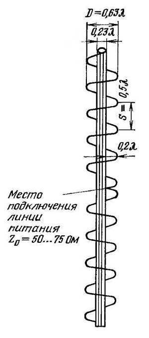

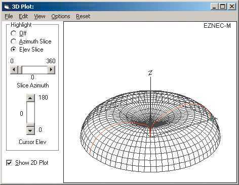

Спиральная антенна с круговой диаграммой направленности Эта антенна обладает круговой диаграммой направленности в горизонтальной плоскости. При этом она имеет горизонтальную поляризацию (!).
Спираль имеет диаметр 0,63λ, шаг намотки — 0,5λ. Длина витка составляет 2λ. Обычно витки спирали наматываются вокруг алюминиевой трубы диаметром 0,23λ. Высота антенны составляет 5λ. Усиление, которое реализует антенна, равно 7 дБ. Для питания антенны используется коаксиальный кабель с волновым сопротивлением 75 Ом.

Диаграмма направленности (модель)

Следует отмеить, что на частотах ниже 400 МГц антенна получается достаточно громоздкой. Для примера - на диапазон 70 см диаметр витков получается около 44 см и вертикальная длина составит 3.5 метра. Кроме того, для выдерживания расстояния от спирали до центральной трубы требуются дополнительные диэлектрические распорки, что усложняет конструкцию антенны.
Тем не менее, антенна достаточно интересная и заслуживает внимание любителей экспериментов с антенной техникой.
