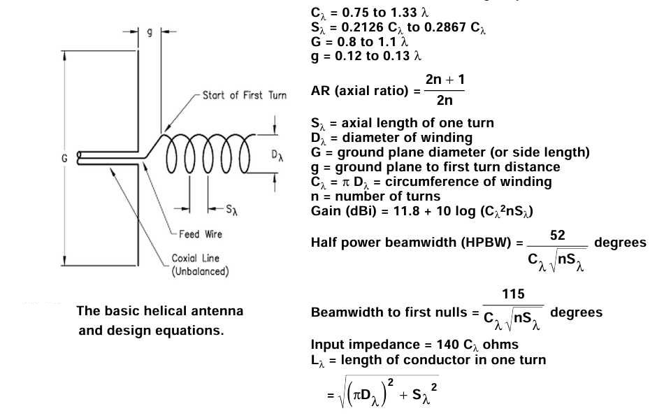

На рис. 2 показаны базовые формулы и размеры спирали.

Рис. 2 — Основные формулы по расчету антенны

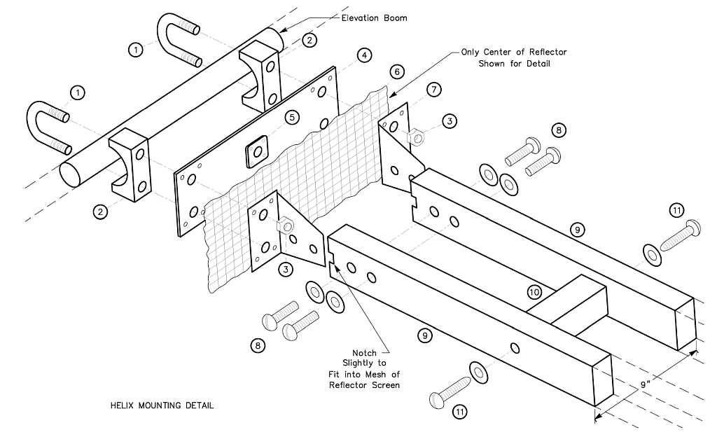

Эта антенна имеет полосу пропускания 70% и идеально подходит для антенны слежения за спутниками с высоким коэффициентом усиления и широкой диаграммой направленности. Эта переключаемая антенная система и выходная мощность радиочастот от 50 до 100 Вт обеспечивают приемлемые сигналы на спутниках фазы III. Подробности сложной части спирали показаны на рис. 3. Таблица 1 содержит список деталей для решетки.
switchable_helical
Рис. 3 — Детали устройства крепления спирали.

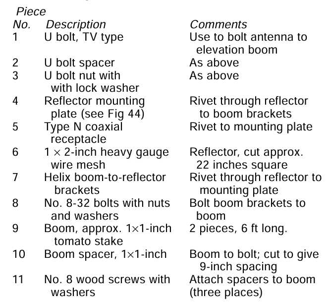

См. таблицу 1 для списка деталей с цифровыми кодами.
Примечания:
1) Установите монтажную пластину отражателя на кронштейны стрелы, оставив зазор 9 дюймов для стрелы.
2) Проволочную сетку можно согнуть, чтобы обеспечить зазор для U-образных болтов.
3) При размещении монтажной пластины отражателя постарайтесь отцентрировать коаксиальный разъем в сетчатом экране.
Таблица 1. Список деталей для детали крепления спирали, показанной на Рис. 2

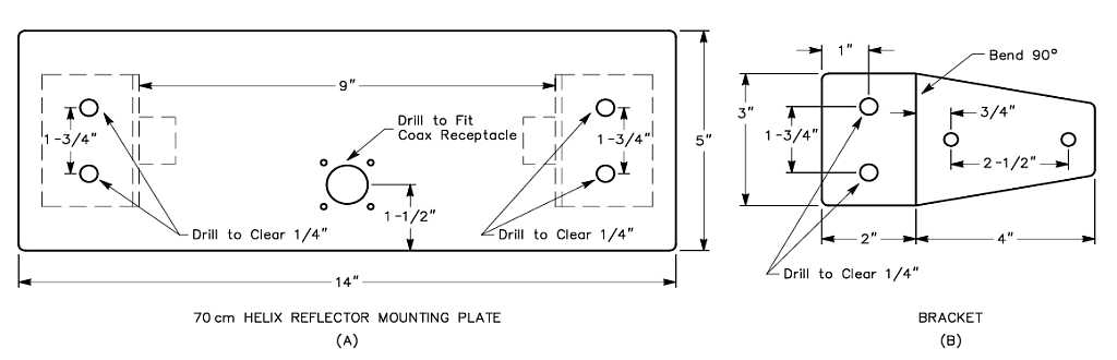

Следующий шаг — изготовление монтажных пластин рефлектора и кронштейнов стрелы. Следуйте размерам, показанным на рис. 4.
switchable_helical
Рис. 4. На А — монтажная пластина спирального отражателя.
На В — кронштейны стрелы .
Рекомендуется использовать тяжелый алюминиевый материал; минимальная рекомендуемая толщина составляет 0,060 дюйма. Более толстый материал сложнее сгибать, но в этом случае для кронштейнов подойдут два изгиба под углом 45°, расположенные на расстоянии около 1/4 дюйма друг от друга. Приведенные размеры соответствуют болтам U-образной формы TV размером 13/4 дюйма. Если вы используете другой размер, измените размеры соответствующим образом.
Просверлите четыре отверстия в монтажной пластине отражателя и установите коаксиальный разъем, используя заклепки или крепеж из нержавеющей стали.
Проверьте зазор между коаксиальным разъемом и подъемной стрелой перед окончательной сборкой. Толщина распорок U-образных болтов будет влиять на этот зазор. Установите короткий кусок трубы (того же размера, что и подъемная стрела, которую вы будете использовать) на U-образные болты, сетчатый отражатель, монтажную пластину отражателя и кронштейны стрелы. Стрела подъема показана на рис. 2. Расположите пластину в центре отражателя из проволочной сетки. (Возможно, потребуется согнуть часть сетки, чтобы освободить болты U.) Затяните болты U пальцами, чтобы пластину можно было отрегулировать для установки сетки.
Узел деревянной стрелы, показанный на рис. 3, состоит из двух 6-футовых деревянных томатных кольев, соединенных распорками в трех местах. Установите одну распорку в центре, а другие распорки на расстоянии 1 фута от каждого конца. Сделайте надрезы на концах стрелы, чтобы они входили в сетку. Когда будет достигнуто правильное выравнивание, скрепите сборку вместе и просверлите отверстия для заклепок или болтов через монтажную пластину отражателя, кронштейны и сборку деревянной стрелы. При сверлении отверстий для стрелы поместите отражатель на полу и используйте угольник, чтобы стрела была перпендикулярна отражателю. Отметьте стрелу через отверстия в кронштейне стрелы. Когда сборка будет завершена, покройте деревянную стрелу морским лаком.

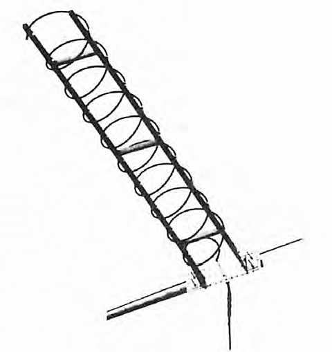

Самым необычным аспектом этой антенны является использование коаксиального кабеля для спирального проводника. Коаксиальный кабель легкодоступен, недорог, легок и легко формируется в катушку, необходимую для спирали. Для девяти витков требуется около 22 футов кабеля, но начните с 25 футов и обрежьте все лишнее.
Антенна на рис. 6 использует коаксиальный кабель FM-8, но можно использовать любой коаксиальный кабель, который имеет диаметр около 1/2 дюйма.
(Используемый кабель должен иметь центральный проводник и экран, которые можно спаять вместе.) Зачистите около 4 дюймов с одного конца кабеля до центрального проводника, но оставьте достаточно оплетки для пайки к центральному проводнику. Припаяйте оплетку к центральному проводнику в этой точке. Измерьте открытый центральный проводник на расстоянии 3,3 дюйма от короткого замыкания и отрежьте лишнее.
Намотайте 25-футовый коаксиальный кабель в катушку диаметром около 10 дюймов. На рис. 1 показано, в какую сторону наматывать катушку для RHCP или LHCP. Наденьте катушку на стрелу и переместите зачищенный конец кабеля к коаксиальному разъему, который является начальной точкой девяти витков. Припаяйте центральный проводник к коаксиальному разъему и начните первый виток на расстоянии 3,3 дюйма от точки соединения в коаксиальном разъеме. Используйте стяжки, чтобы закрепить коаксиальный кабель на деревянной стреле.
Отметьте стрелу, используя размер Sλ (расстояние между витками). Первая стяжка составляет только половину этого расстояния, когда она впервые соприкасается с стрелой; каждый последующий виток на этой стороне стрелы будет отстоять на размер Sλ (расстояние между витками). Используйте две стяжки, чтобы они образовали X вокруг стрелы и коаксиала. После того, как первая обмотка будет надежно закреплена, намотайте каждый виток и закрепите кабель по одной точке за раз. Перед тем, как затянуть каждый виток, убедитесь, что размеры правильные.
Когда все девять витков намотаны, проверьте все размеры еще раз. Обрежьте коаксиал на девятом витке, зачистите конец и припаяйте оплетку к центральному проводнику. Открытые паяные соединения на каждом конце коаксиального проводника должны быть загерметизированы для защиты от атмосферных воздействий.

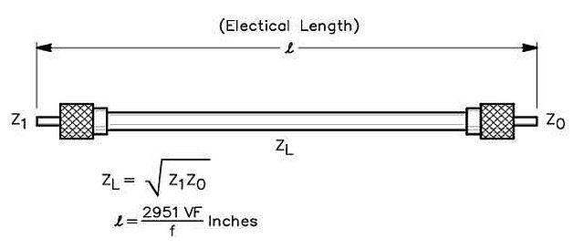

Коаксиальная согласующая секция 75 Ом 1/4λ, как показано на рис. 5, последовательно подключена к линии подачи в точке подачи антенны.
switchable_helical
Рис 5 — Метод узкополосного согласования с использованием последовательного
трансформатора 1/4λ. В уравнении длины VF = коэффициент скорости кабеля; f = частота, МГц.
Длина этого кабеля (включая разъемы) составляет 4,5 дюйма, если используемый кабель имеет коэффициент укорочения 0,66. Длины других типов кабеля можно рассчитать по уравнению на чертеже.
Сопротивление спирали составляет приблизительно 140 Ом. Для согласования с линией передачи 52 Ом требуется трансформатор на 85,3 Ом. Используемый здесь кабель на 75 Ом достаточно близок к этому значению для хорошего согласования. Трансформатор должен быть подключен непосредственно к гнездовому разъему, установленному на монтажной пластине отражателя. Используйте двойной гнездовой адаптер для подключения линии подачи к согласующему трансформатору.

Рис. 6 — Крупный план спиральной антенны 435 МГц, разработанной и изготовленной Берни Глассмейером, W9KDR.
