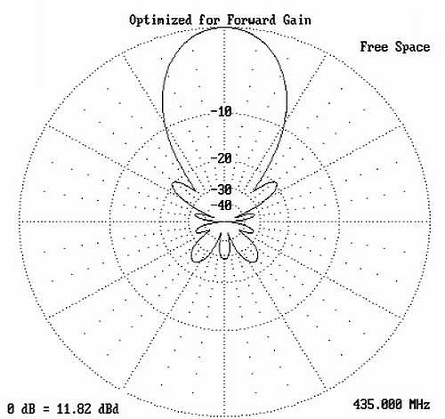

  1. Коэффициент усиления = 11,82 дБд
  2. Соотношение Front/Back = 22 дБ
  3. КСВ на частоте 435 МГц = 1:1
  4. Диапазон частот = 430...440 МГц
  5. Горизонтальный угол = 33°
  6. Вертикальный угол = 38°

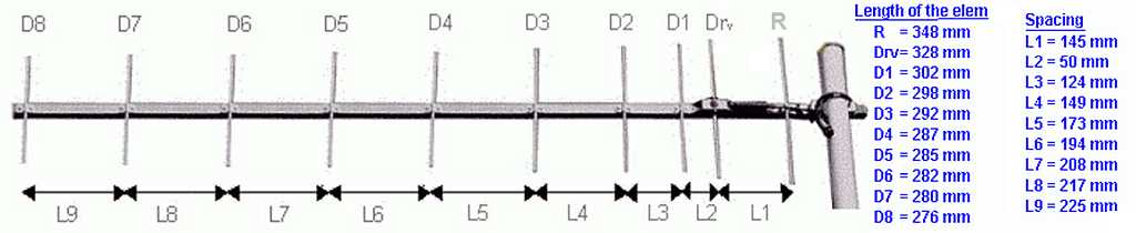

10 element UHF antenna
Номер элемента
1-рефл.
2 вибр.
3
4
5
6
7
8
9
10
Расстояние вдоль бума
145
195
319
448
621
815
1023
1240
1465
Размер элементов
348
328
302
298
292
287
285
282
280
276
Примечание: при необходимости отрегулируйте длину диполя.
Важно: диполь не соединен с бумом. Он должен быть установлен изолировано от бума.

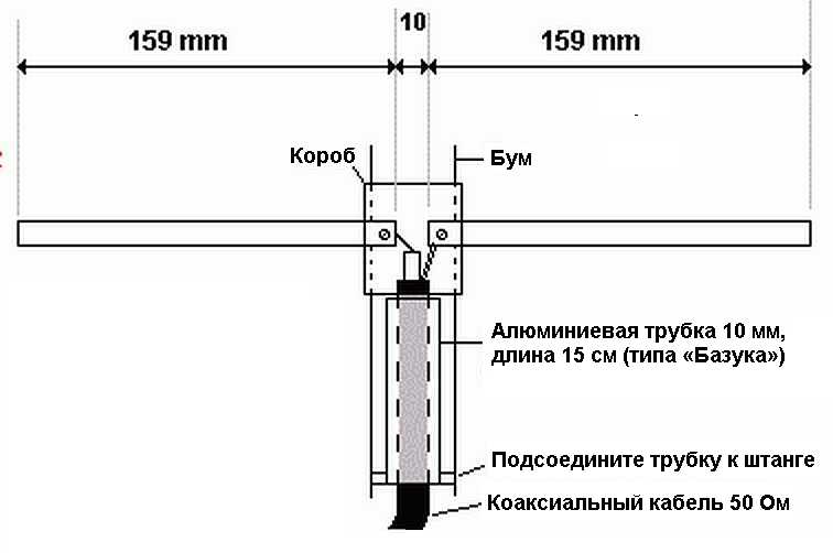

Вместо разрезного диполя можно также использовать петлевой вибратор с балуном 1:4.
Для точной настройки КСВ (в обоих случаях) можно уменьшить длину диполя или немного переместить его между первым директором и рефлектором. Иногда помогает изменение точек подключения на диполе (подключение коаксиального кабеля немного смещено от центра).
Диаметр элементов антенны может варьироваться в пределах 5–10 мм, а диаметр диполя — в пределах 8–12 мм (рекомендуется 12 мм); при этом нет необходимости изменять их длину или интервалы размещения.
Все элементы, за исключением диполя, электрически соединены с траверсой и могут быть закреплены либо поверх нее, либо пропущены сквозь нее.
Толщина (диаметр) траверсы может составлять от 10 до 17 мм.

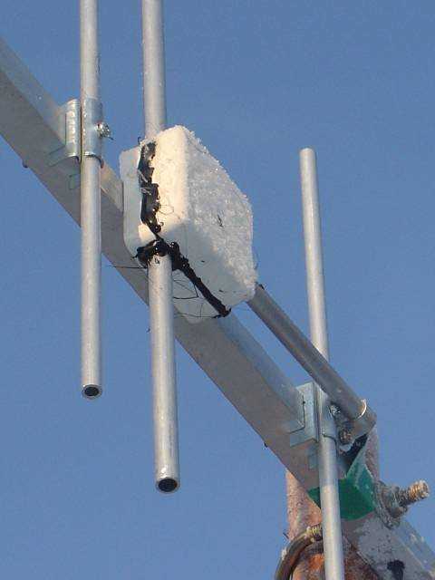

Трубка «Базука» (ВЧ-запорный дроссель, предотвращающий протекание токов ВЧ-волн): этот параметр не критичен, главное — чтобы трубка плотно облегала коаксиальный кабель. Примеры: длина 15 см при диаметре 10 мм (для кабелей типа Aircel и т. п.) или длина 15 см при диаметре 15 мм (для H100, Aircom+ и т. п.). В качестве альтернативы можно использовать несколько ферритовых колец, надетых непосредственно на коаксиальный кабель сразу за активным элементом (диполем).
При вертикальной установке антенны рекомендуется использовать отрезок траверсы из диэлектрического материала (пластиковая трубка, дерево, стекловолокно) длиной около 40 см — это позволит предотвратить искажение диаграммы направленности.
Идеальное значение КСВ (коэффициента стоячей волны) может незначительно измениться, если элементы антенны изолированы от траверсы, приподняты над ней или вследствие особенностей конструкции. Эту проблему легко устранить путем небольших экспериментов с длиной активного элемента (диполя).
Примечание: путем регулировки активного элемента антенну также можно настроить на работу в диапазоне частот приблизительно от 428 до 446 МГц.
Конструкция активного вибратора
Конструкция симметрирующего устройства
Диаграмма направленности
Фотография симметрирующего устройства
