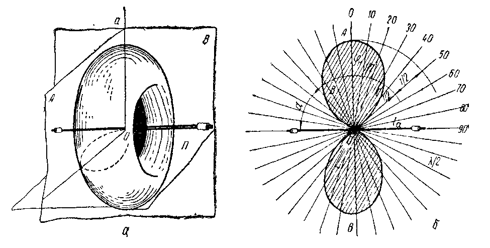

Основным элементом почти всех антенных устройств является полуволновой вибратор, представляющий собой металлический стержень длиной, близкой к половине длины рабочей волны. Вокруг такого проводника на значительной, расстоянии (не менее 10-15 λ) можно обнаружить и измерить ВЧ поле, которое заполняет объем, ограниченный торроидальной поверхностью (рис. 7-1,а).

Если через антенну или ось торроида провести плоскость, параллельную земле то сечение торроида представится в виде кривой, напоминающей цифру 8, которая показывает, как распределена мощность излучения в горизонтальной плоскости. Это так называемая диаграмма направленности в горизонтальной плоскости. Из нее видно, что вдоль оси самой антенны излучения нет, а в направлении вдоль линии АВ, перпендикулярной к lа , оно будет наибольшим. Если антенну повернуть в сторону от АВ на такой угол, при котором мощность в удаленной точке упадет наполовину, то удвоенное значение этого угла, равное φн, определит ширину диаграммы излучения. Для полуволнового вибратора она очень широка и равна φн~ 78°.
В табл. 7-1 приведены относительные значения напряженности Е или мощности Р поля по разным направлениям (угол θ), отсчитываемым от направления, перпендикулярного к антенне.

Для того чтобы громкость сигнала в месте приема изменилась на одно деление девятибалльной шкалы S, необходимо, чтобы напряженность поля и напряжение на входе приемника изменились в два раза или излученная мощность в четыре раза. В обоих случаях это соответствует уменьшению или увеличению силы сигнала на 6 дб. Оказывается, что только при повороте антенны примерно на 55° мощность в направлении на корреспондента упадет до значения 0,25 от максимума, т. е. уменьшится в четыре раза, и громкость снизится на 1S по сравнению с первоначальным значением. При повороте на 70° соотношение мощностей будет 12,5 раза (1/0,08) и по рис. 7-1,6 это соответствует изменению на 11 дб, или почти на 3S. Такую проверку направленных свойств антенны нельзя, конечно, делать внутри города, так как напряженность поля у корреспондента может быть обусловлена отражениями от разных местных предметов и т. д.

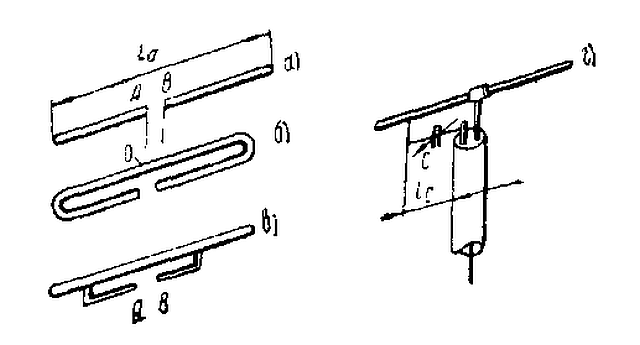

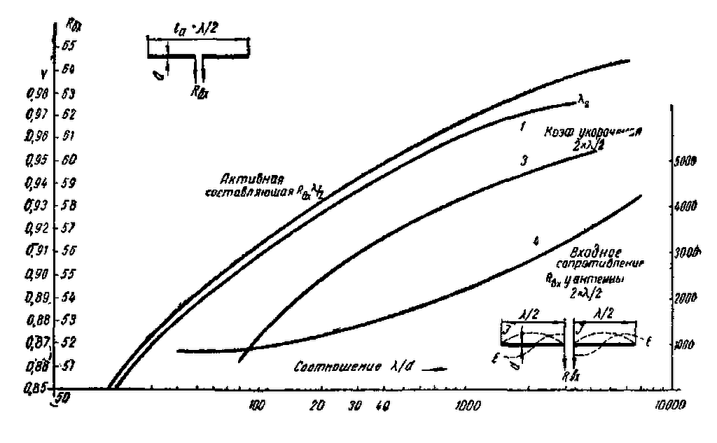

На рис. 7-2,а,б, показаны наиболее часто встречающиеся конструкции вибраторов и способы их питания. Длина вибратора lа всегда короче полуволны, т. е. lа<0,5λ. Степень укорочения V зависит от соотношения между длиной волны λ и диаметром вибратора а и определяется по графику на рис. 7-3.

Рис. 7-3. Номограмма для расчета степени укорочения вибраторов и входных сопротивлений

Под длиной lа полуволнового вибратора надо понимать общую длину без учета зазора между точками А и В (рис. 7-2, а) или до середины колена у петлевого вибратора (рис. 7-2,6). Расстояние АВ в точках питания вибратороа может быть любым при условии, что оно меньше длины волны, например АВ = 0,01λ. Практически расстояние должно быть удобным для надежного крепления линии питания.
