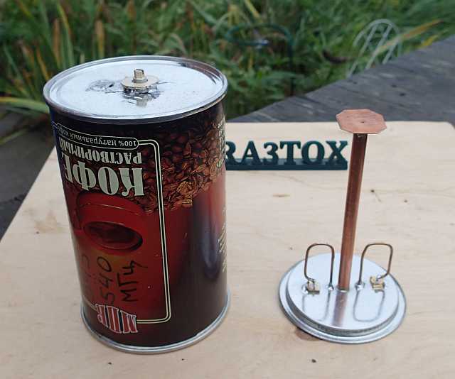

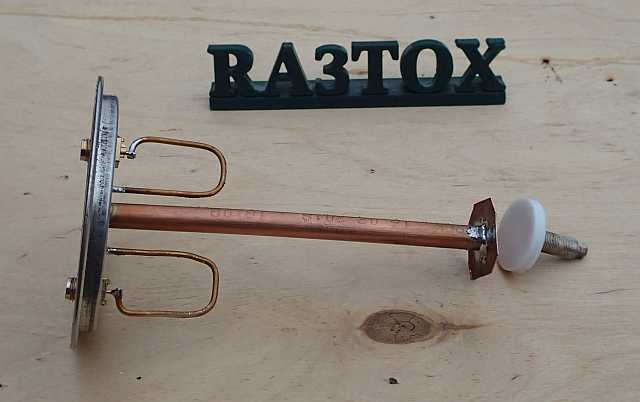

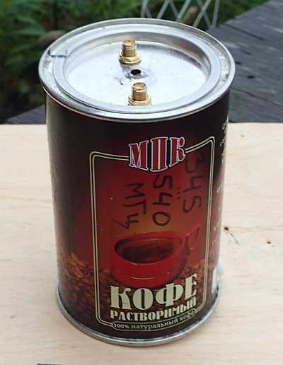

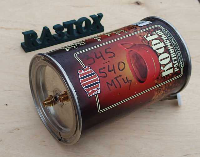

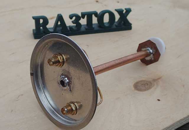

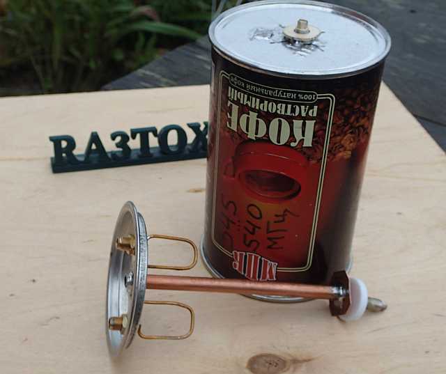

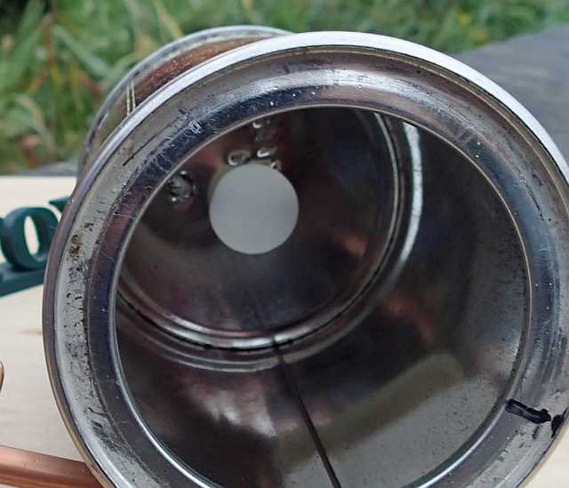

My cav
В качестве эксперимента был изготовлен макет в банке от отечественного растворимого кофе.
Диаметр банки 75 мм и её высота 120 мм.
В качестве центрального резонатора использовалась медная трубка (от систем кондиционирования)
диаметром 6 мм и длиной около 100 мм.
Конденсатор настройки выполнен из двух пластин с фторопластовой прокладкой. Одна пластина диаметром примерно 20 мм припаяна непосредственно к резонатору. Вторая пластина припаяна к винту и через резьбовое соединение соединена с дном банки.
My cav My cav
My cav My cav
My cav My cav
Указанная конструкция перестраивалась в диапазоне 345...540 МГц. Т.е. работала в радиолюбительском диапазоне 70 см. Что мне и надо было!
Вместо переменного конденсатора можно применить промышленные конденсаторы с воздушным диэлектриком. Но в этом случае верхняя частота снижается примерно до 400 МГц, что обусловлено его большой минимальной конструктивной ёмкостью. Этот вариант я первоначально применил, но максимальная частота меня не устроила.
