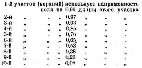

Возникающее напряжение таково, как будто используется не вся длина участка антенны, а только часть ее. Поэтому действующая высота антенны получается меньше её геометрической высоты (считая от земли до самой высокой точки подвеса). Влияние отдельных частей антенны можно проследить по следующему примеру. Имеется заземленный вертикальный провод, высота которого равна1/4 принимаемой длины волн (в этом случае антенна настроена на принимаемую волну, и никаких дополнительных катушек или конденсаторов для ее настройки не понадобится). Если разделить эту вертикальную антенну на 10 равных частей, то относительное "участие" каждой из этих частей в создан и напряжения на зажимах приемника характеризуется следующими относительными величинами:

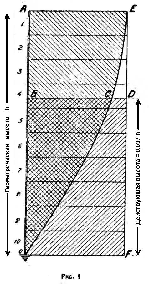

Соответствующее распределение напряжения вдоль провода изображено на рис.1 кривой АСЕ.

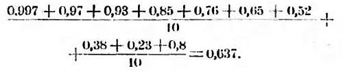

Сложив вместе все эти 10 коэффициентов и разделив на 10, найдем средний коэффициент приемной способности провода, который и явится коэффициентом действующей высоты антенны. Для данного случая — вертикального провода высотою в 1/4 принимаемой волны — действующая высота будет
На рис.1 это сложение проделано следующим образом: найден был прямоугольник ОВСДЕ, основание которого равно прежнему основанию ОЕ (иначе говоря, напряжению в верхней части антенны, т. е. практически напряжению поля приходящей волны), а площадь равновелика площади, ограниченной кривой распределения напряжения по высоте, т. е. площади фигуры ОВАСЕ. Высота этого равновеликого по площади прямоугольника ДЕ как раз и оказывается равной 0,637 всей высоты OA антенны. Эта высота ДЕ и является действующей высотой данной вертикальной антенны, работающей собственной длиною волны.
Иначе говоря, если бы напряжение в антенне было распределено равномерно, то данный результат (как в случае приема, так и передачи) получился бы при антенне с высотой, равной всего 0,637 от геометрической высоты вертикального провода. Распределение напряжения и тока вдоль вертикальной части антенны изменяется, если к верхнему концу вертикальной части присоединить горизонтальную часть антенны. В этом случае, как показывает рассмотрение. действующая высота антенны повышается.

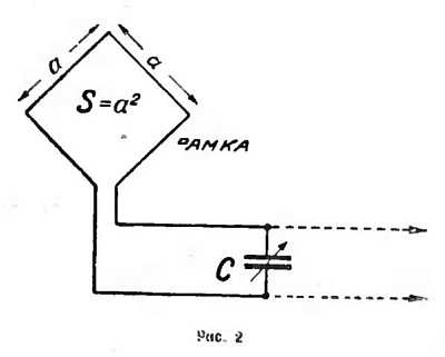

Возможность по приведенной выше простой формуле определить действующую высоту рамки была с большой выгодой использована для определения напряженности поля в данном месте. Непосредственно измерить напряженность поля, в особенности на больших расстояниях от передатчика, очень трудно. Поступают следующим образом: рамка, имеющая N витков и площадью витков в S кв.м, настраивается (см. рис. 2) переменным конденсатором С на волну измеряемого передатчика. Затем при помощи специального прибора — компаратора — напряжение, создаваемое на рамке передатчиком, сравнивается с известным напряжением от местного гетеродина, и таким образом определяется величина напряжения, созданного передатчиком на зажимах рамки.
Разделив эту величину на действующую высоту рамки, равную, как было уже указано выше, (6,28•N•S)/λ, найдем напряжение ноля, имеющееся в данном месте.

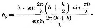

Формула действующей высоты Г-образной антенны
Действующая высота одиноко стоящей (т.е. расположенной на ровном месте, вдали от зданий и больших масс деревьев) Г-образной антенны определяется по следующей формуле:
Обозначечия в этой формуле следующие:
hg — искомая действующая высота Г-образной антенны в метрах,
λ — принимаемая длина волны в метрах,
b— длина горизонтальной части в метрах,
h — геометрическая высота антенны в метрах.
Эта же формула справедлива и для Т-образной формы антенны, но в этом случае за длину горизонтальной части (обозначенную в формуле через b) надо считать длину горизонтальной части от средины антенны до края этой горизонтальной части, т. с. половину всей длины горизонтальной части. При этом предполагается, что снижение антенны взято ровно от середины.
