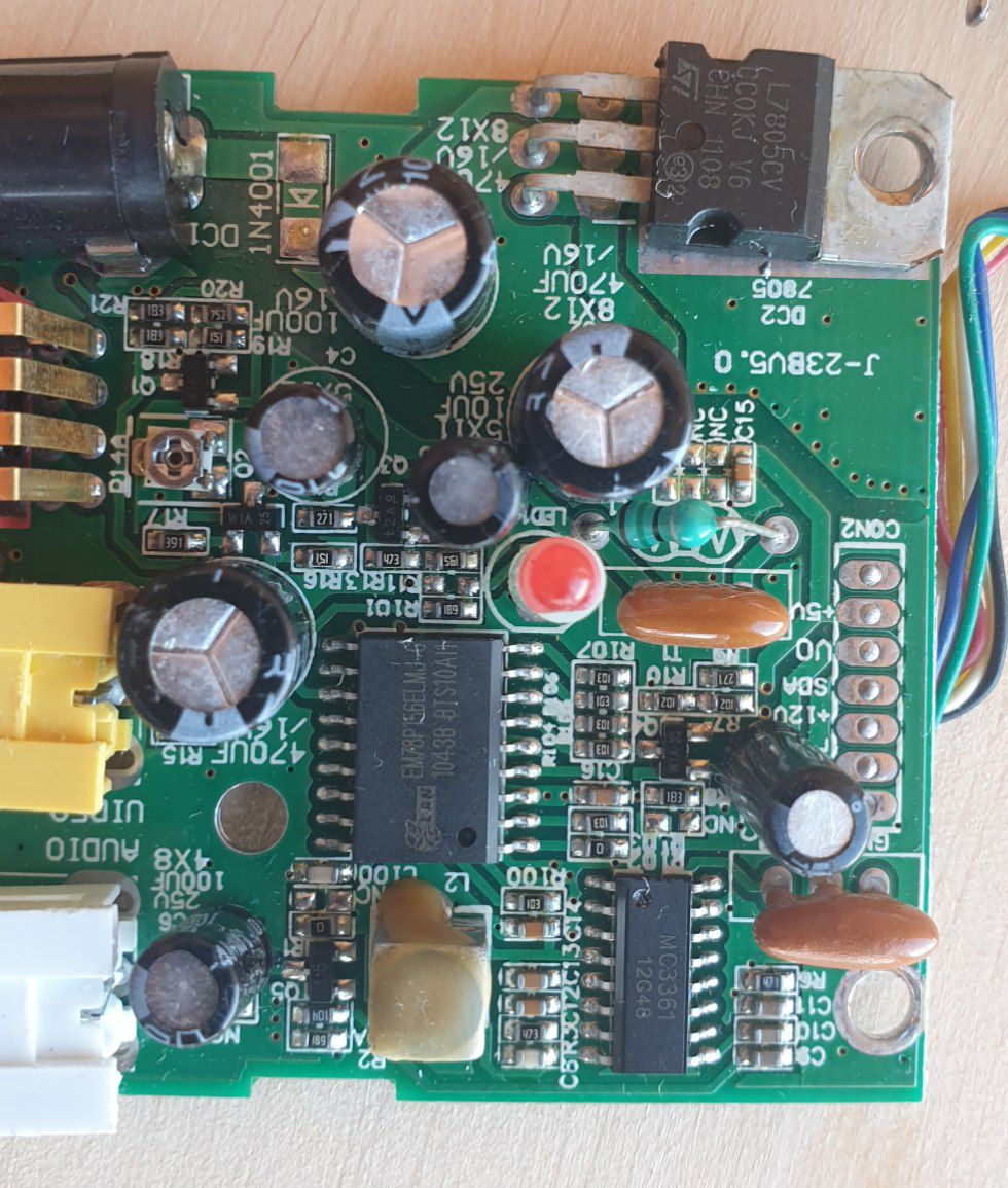

Комплект поставки тюнера на диапазон 1200 МГц показан на фото:
Tuner

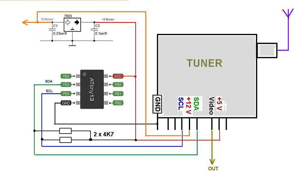

Схема управления тюнером:
Схема

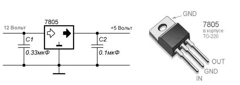

Схема блока питания тюнера:
Схема

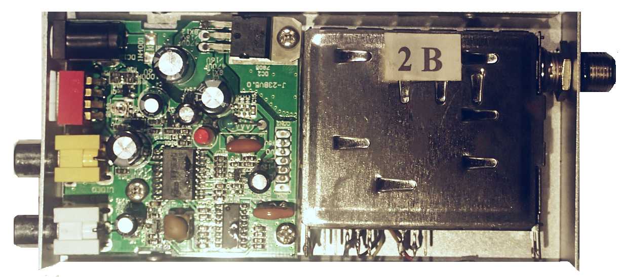

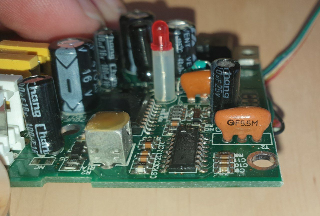

Исходный состав тюнера.
Tuner
Tuner
Tuner Tuner

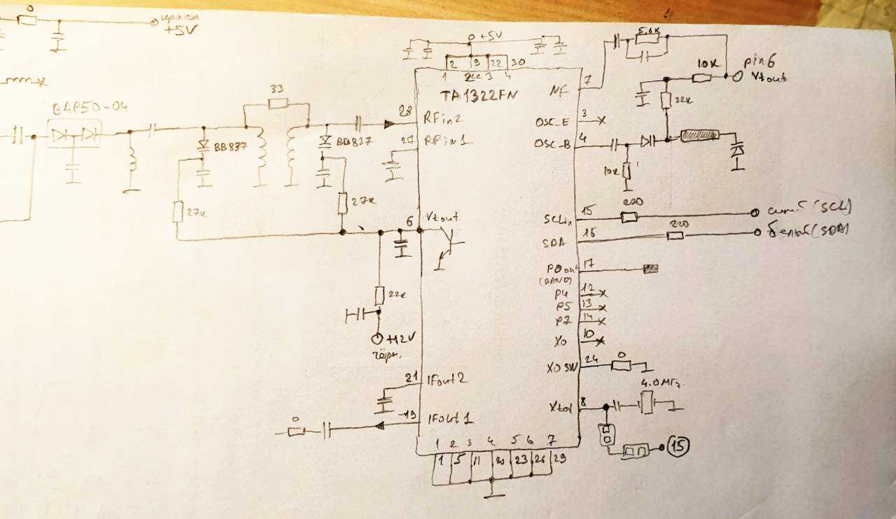

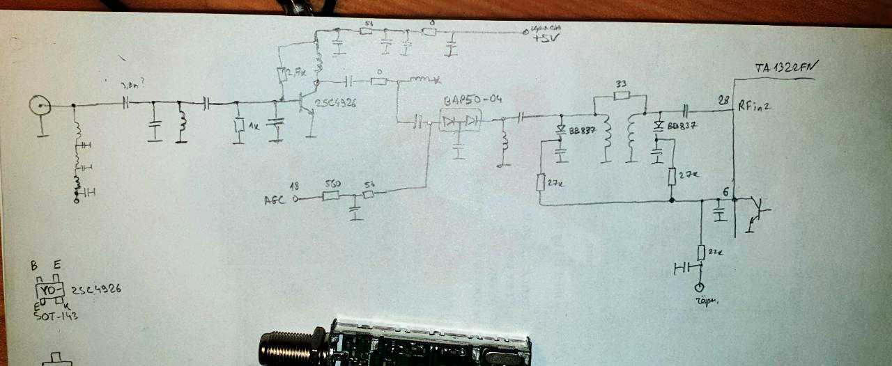

Схема тюнера:
Tuner
Tuner

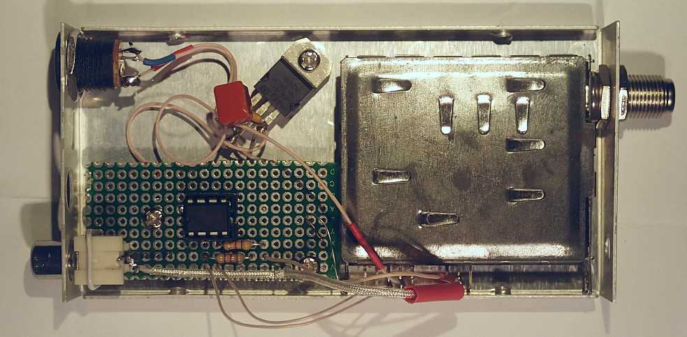

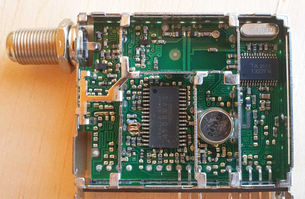

Конструкция RA3TOX:
Tuner
