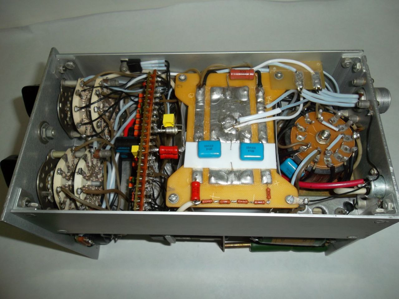

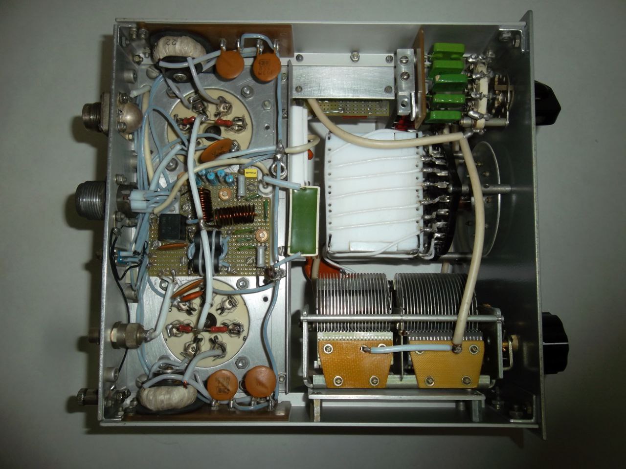

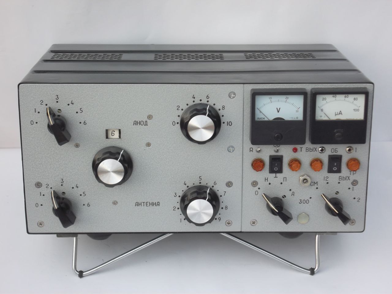

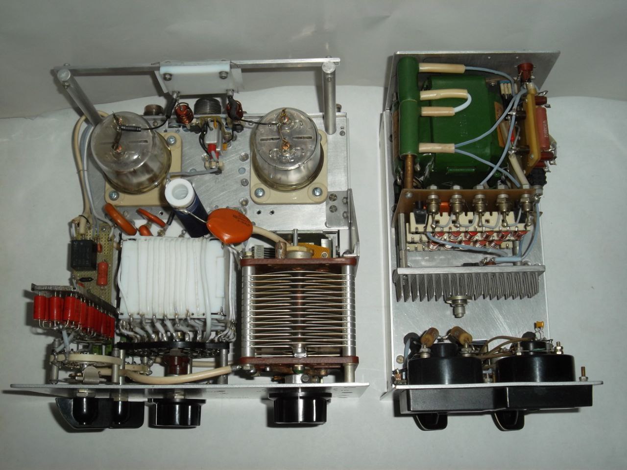

Усилитель собран надвух лампах ГУ-29 и является дальнейшей модернизацией усилителя УТС на 6СЗЗС x 2. Он собран в корпусе радиоприёмника радиостанции «Полоса-2». Сверлил вентиляционные отверстия и перекрасил в чёрный цвет.

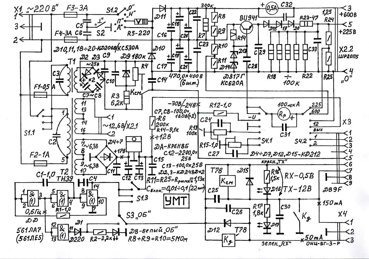

О блоке питания. Трансформатор T1 любой мощности. Подходят TH12, ТПП204, 214, 221, 230. транзистор установлен на 10 Вт радиаторе.

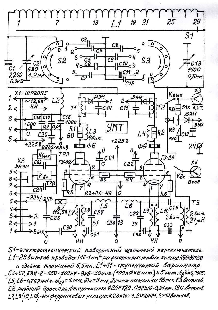

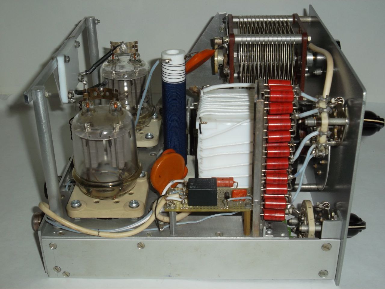

О блоке усилителя. S1 нa 24 положения. На переключателях S2 и S3 большое количество конденсаторов осталось от прежнего усилителя УТС, их можно уменьшить до 2-3 на каждом S. С8-С12-КС-3-М150-1000 пф - 500В-5 шт. Т1 (Т2) - трансформатор тока. Вторичная обмотка - 80...100 витков ПЭЛ-0,05...0,1мм, виток к витку, экран 12x12x20 мм. Каркас от старых приёмников. R7-112,5 Ом-МЛТ2-560 Ом: 5шт.
Входной трансформатор ТЗ-бинокль на 2х трубках с разными параметрами-3260нн, Т14х7х15 и 760НН, T12x7,5x7,5x15. одинаковых сильно не искал и не нашёл. Блокировочные конденсаторы 0,01-0,1 мкф. При входной мощности 3 Вт выходная 100Вт. АЧХ на 28 МГц падает. Чтобы это улучшить необходимо установить в П-контуре отдельную катушку высокого качества на ВЧ диапазонах и входной трансформатор T3 выполнить на бинокле серии BN-43.
Полученные данные количества витков L1 ступенчатого вариометра при чисто активном Rh=50 Ом приведены в таблице.
Диапазон,МГц1,83,57101418212428
Количество витков291913964321
Схема и конструкция усилителя представлены ниже.
