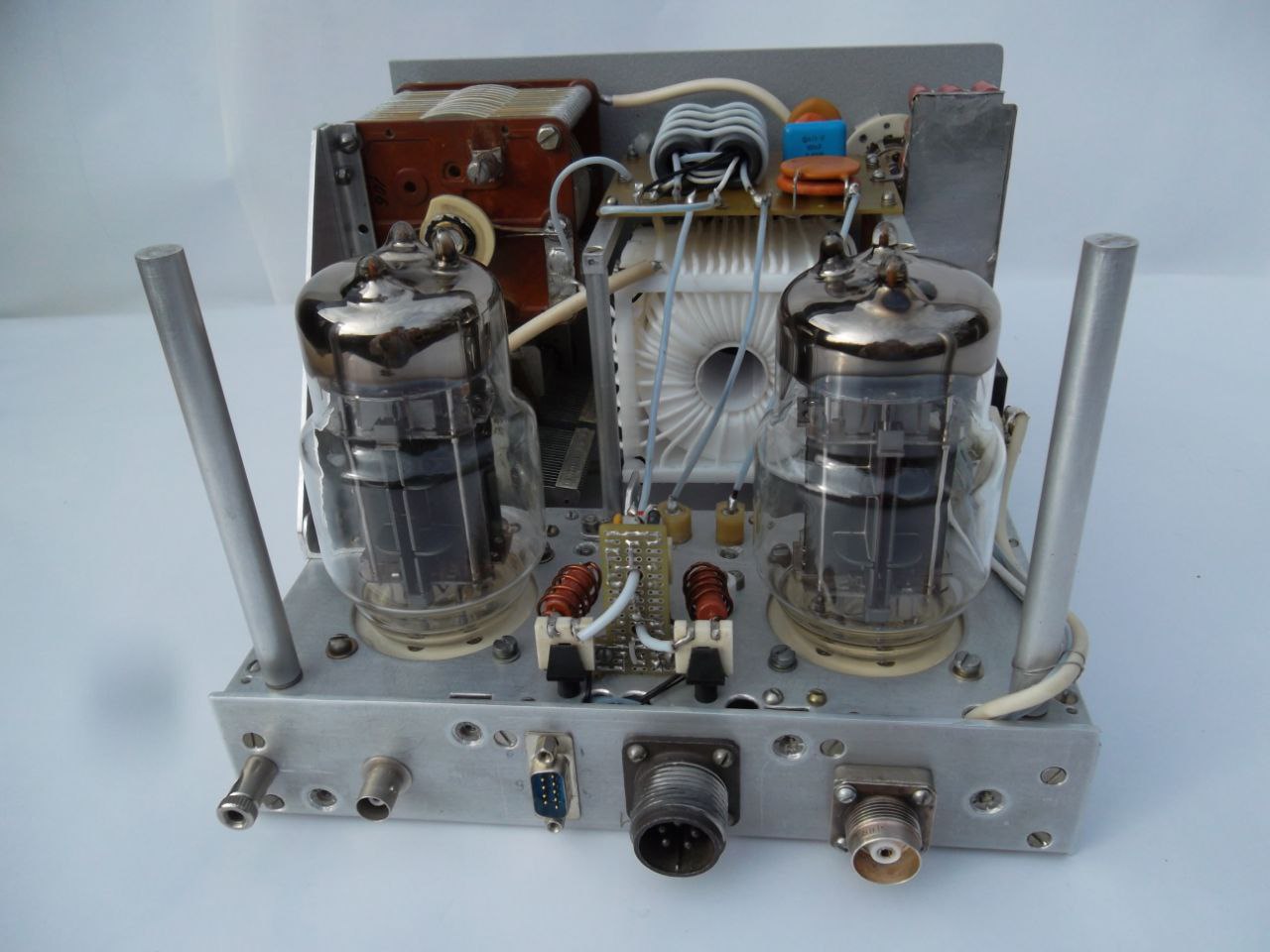

У меня было много ламп 6СЗЗС. В журнале «Радиолюбитель» №3, 1994г., c.54 Игорь Григоров (UZ3ZK) из Белгорода написал: «Как показывает опыт, отлично работает в РА лампа 6СЗЗС». Искал анодно-сеточные характеристики по всем источникам, но нигде не нашел. Стал собирать усилитель и по точкам начал снимать эти характеристики при 300В анодного напряжения.
Более 5 ламп стреляли так, что сетка и катод (иногда анод) замыкали накоротко. Анодное напряжение убавил до 250В и лампы перестали стрелять. Снял анодно-сеточные характеристики и ужаснулся. Для получения тока покоя необходимо дать на сетку около 100В отрицательного напряжения. Чтобы лампы запереть необходимо около 200В. 150В лампу не закрывает до конца. Входное переменное напряжение при этом на сетке 70В. Входное сопротивление 2-х ламп 12,50м.
На входе бинокль BN-43 с коэффициентом трансформации сопротивления4:1, по напряжению 2:1. Всё это требует еще большего входного напряжения 140В (амплитуда 200В), чеготрансивер на 100Вт не выдает. Очень неудобная лампа. Коэффициентусиления по мощности низкий, 3 раза. На аноде пробовал варианты: дроссель, бинокль 1:4,1:9, 1:16, дроссель + бинокль.
Получил: 50 Вт на входе и 150 Вт на выходе. По окончании сборки и настройки усилителя через несколько лет я нашел в интернете анодно-сеточные характеристики, а раньше их там не было.

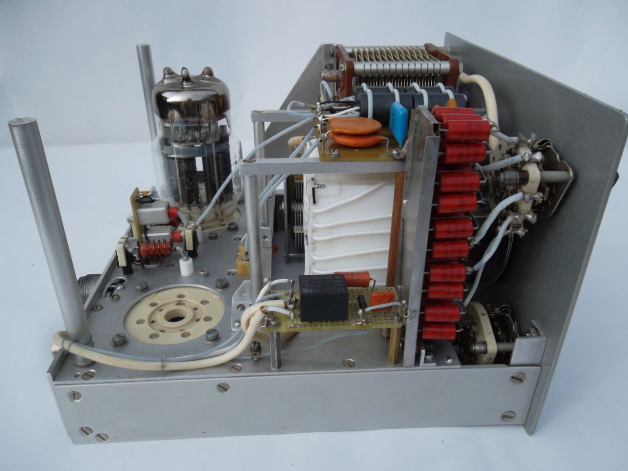

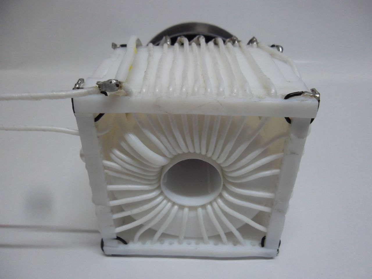

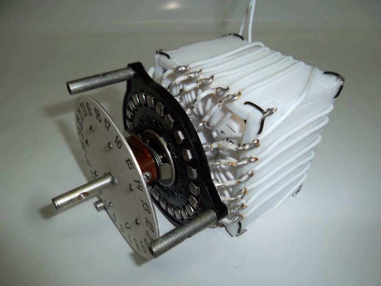

В П-контуре установлен самодельный ступенчатый вариометр на 24 положения. Кольцо и обойма из фторопласта. К конденсаторам переменной ёмкости ставил параллельно самодельные суммирующие переключатели с постоянными одинакового номинала конденсаторами на каждом переключателе.
Люблю творческую работу. Получил огромное удовольствие и не жалею о собранном усилителе. Далее решил менять лампы на ГУ-29. Этого требует мой самодельный трансивер с выходной мощностью 5 Вт. А это уже будущий усилитель - УМТ.

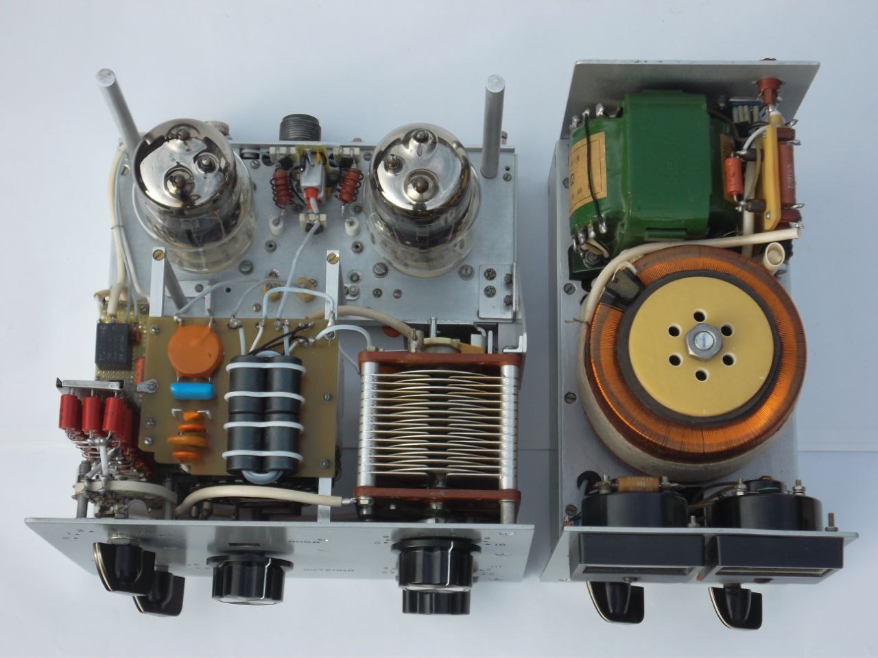

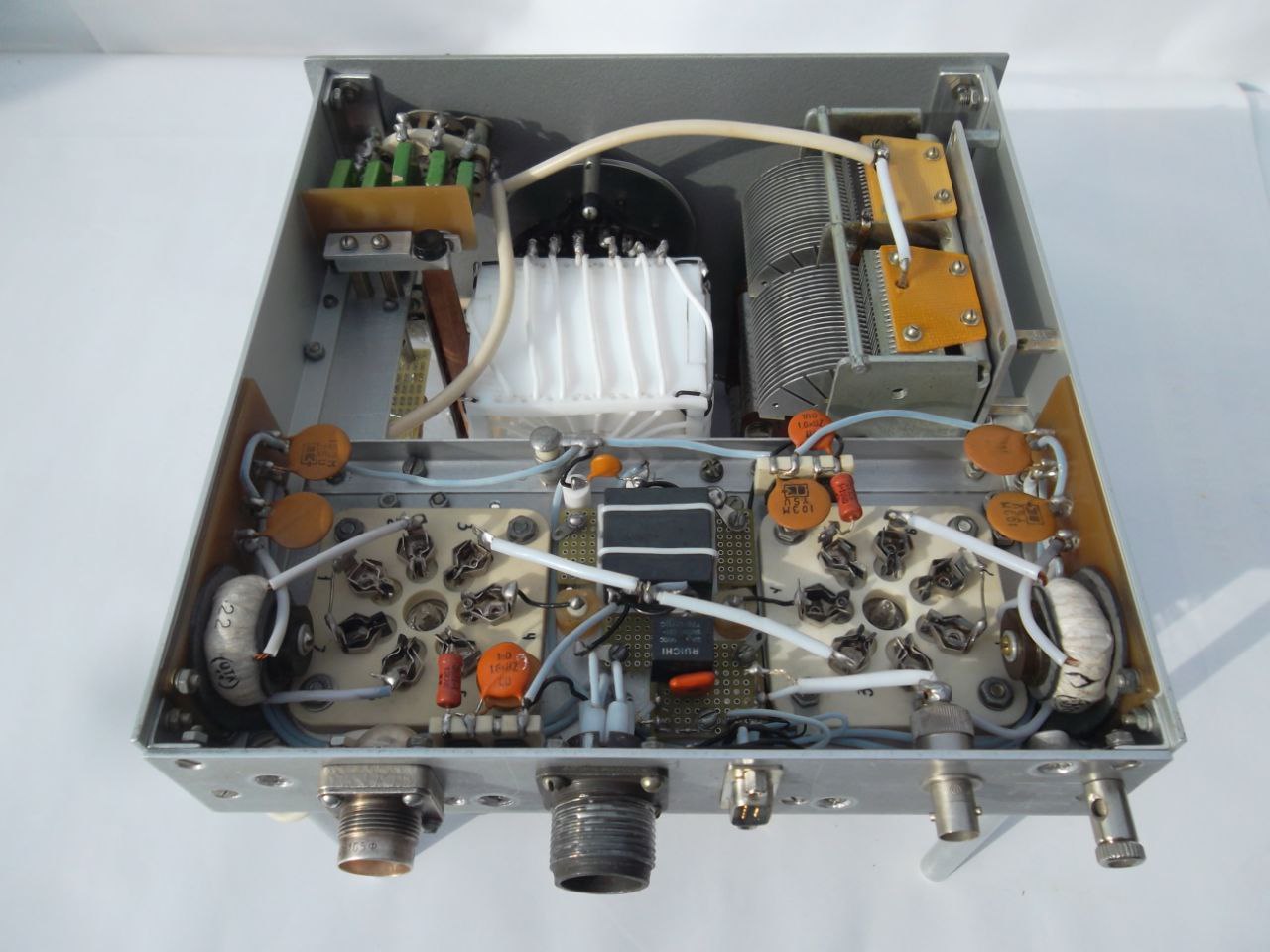

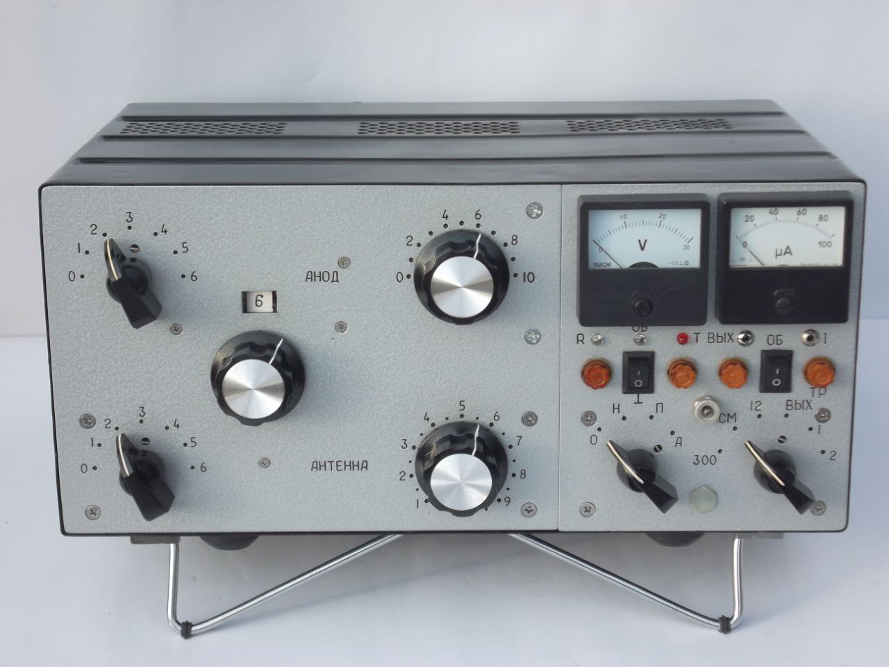

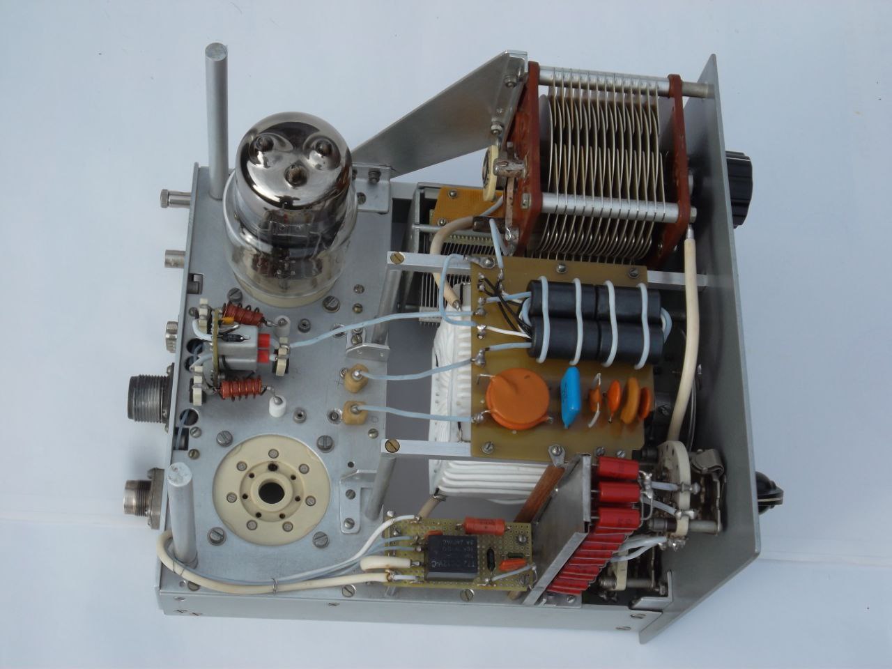

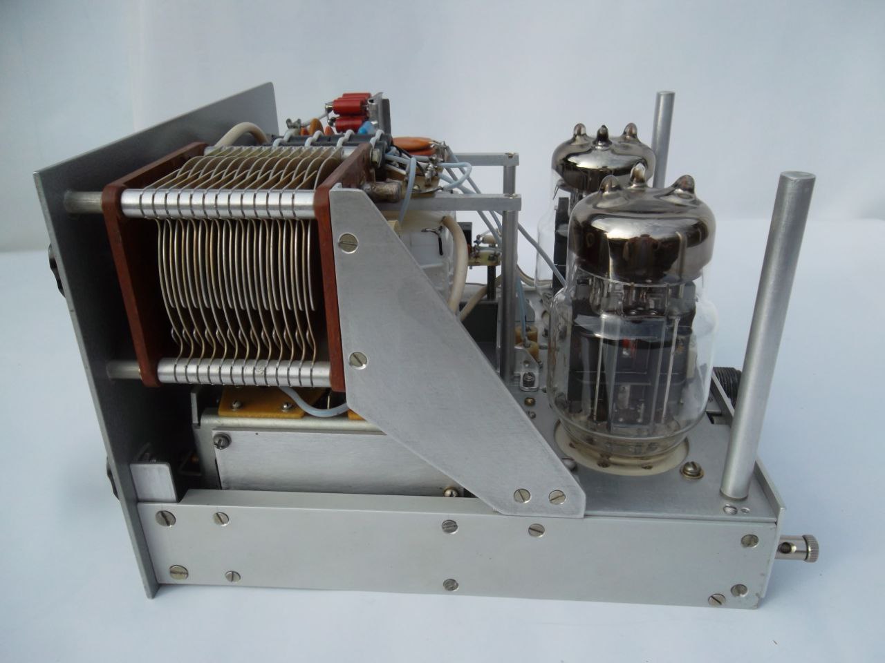

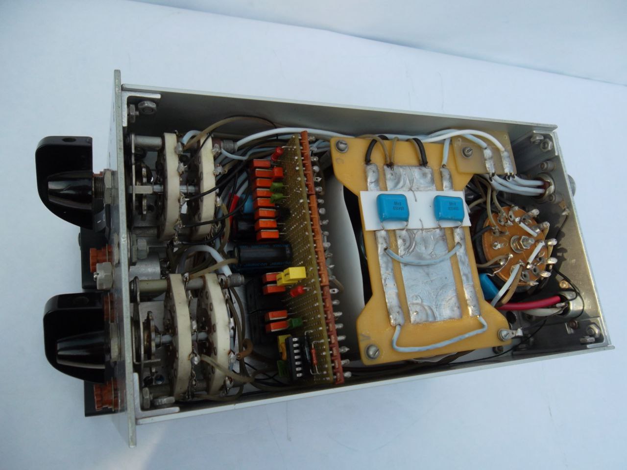

Конструкция усилителя представлена ниже на фотографиях.
